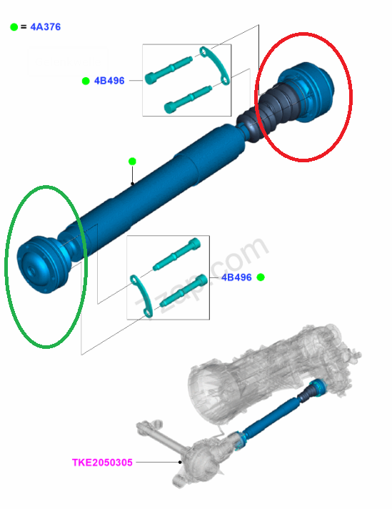

mein Problemkind ist ein 2.2l von 2014. Ich bin gerade dabei die Kardanwelle der Voderachse auszubauen. Vorne am Differenzial überhaupt kein Problem, nur hinten am Verteilergetriebe bekomm ich sie nicht raus.
Weiß jemand ob ich eine Schraube vergessen hab oder einfach zu wenig Gewalt anwende?
Grün auf dem Bild hab ich raus, Rot ist mein Problem.
Vielen Dank und noch ein entspanntes Wochenende

Sind sechs Schrauben am VTG normalerweise ist das Gelenk der Welle im Gegenstück am VTG festgerostet. Welle drehen und mit einem Hammer dabei auf den Gelenkrand klopfen, sollte sich dann lösen.

Also mehr Gewalt anwenden, sowas in der Art hatte ich befürchtet war mir aber nicht 100%tig sicher. Danke dir!
