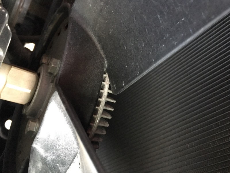

So grad am Auto gewesen. Ist ein Viscolüfter. Keine Kabel, und die Kupplung (also das runde Metall-Ding mit den Kühlrippen) ist direkt mit dem Ventilator verschraubt. Siehe Foto.

Euro 5 = Viscokupplung Bimetallsteuerung
Euro 6 = Visctronic elektr. angesteuert (mit Kabel)
Nächste Euro Klassen werden einen E-Lüfter haben

Danke, ja das passt. Meiner ist einer der ersten FL noch mit Euro 5.
Montag gehts in die freie Werkstatt meines Vertrauens;)
