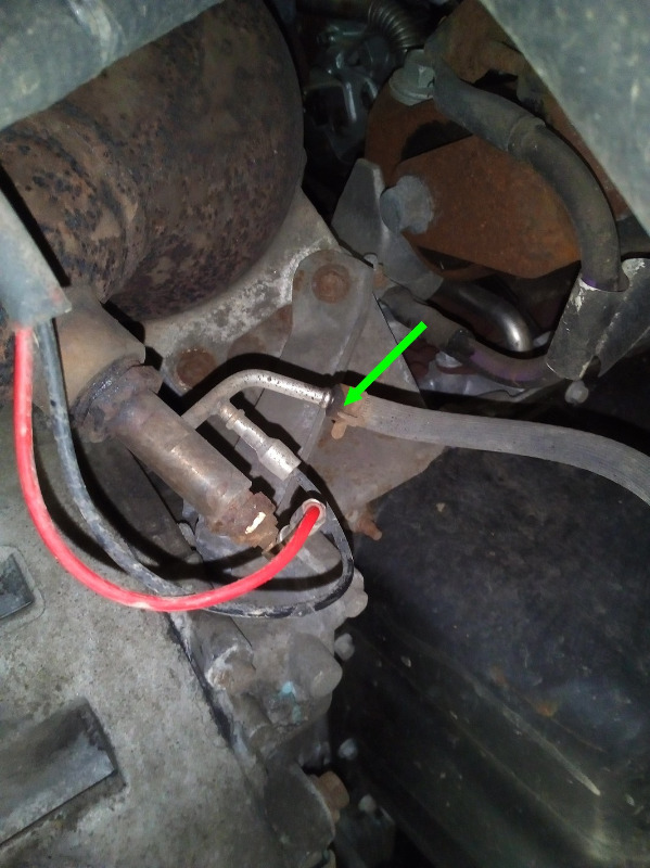

letzten Freitag roch mein Ranger sehr stark nach Diesel. Auf der Arbeit angekommen stellte ich den Motor ab und bemerkte eine starke Rauchentwicklung aus dem vorderen rechten Radkasten.
Ich wollte ihn schon in die letzte Ecke auf dem Parkplatz fahren und kontrolliert abbrennen lassen, aber dann tat der Ranger mir doch leid.
Mittlerweile hatte die Rauchentwiklung auch nachgelassen.
Nach Arbeitsende habe ich mich dann mal unter das Auto begeben und nach der Ursache geforscht, viele Möglichkeiten gab es ja nicht.
Auf der Dieselleitung der Einspritzdüse für den Dieselpartikelfilter befand sich eine total billige Schelle, welche den Geist aufgegeben hatte. Der Druck der Dieselpumpe hat dann Diesel rausgedrückt welcher auf den DPF läuft und zu der Rauchentwicklung geführt hat.
Also Schelle neu und keine Probleme mehr.

Man sollte anmerken das die Ranger ab Facelift 2016 bzw. ab Einführung von AdBlue diese Einspritzdüse am PDF nicht mehr haben. Im Abgasstrang sind nur noch mehrere Sonden verbaut und die AdBlue-Einspritzdüse.
Der Diesel der bei der PDF-Reinigung eingespritzt wird, wird im Falle der Reinigung bereits im Motor eingespritzt.

Meine hat jetzt auch schon 2x genau so geraucht, habe aber beim drunter schauen leider nichts gefunden.
Dank deinem Beitrag hier weiß ich wo ich morgen schauen muss.
Ist sicher genau dass gleiche Problem.
