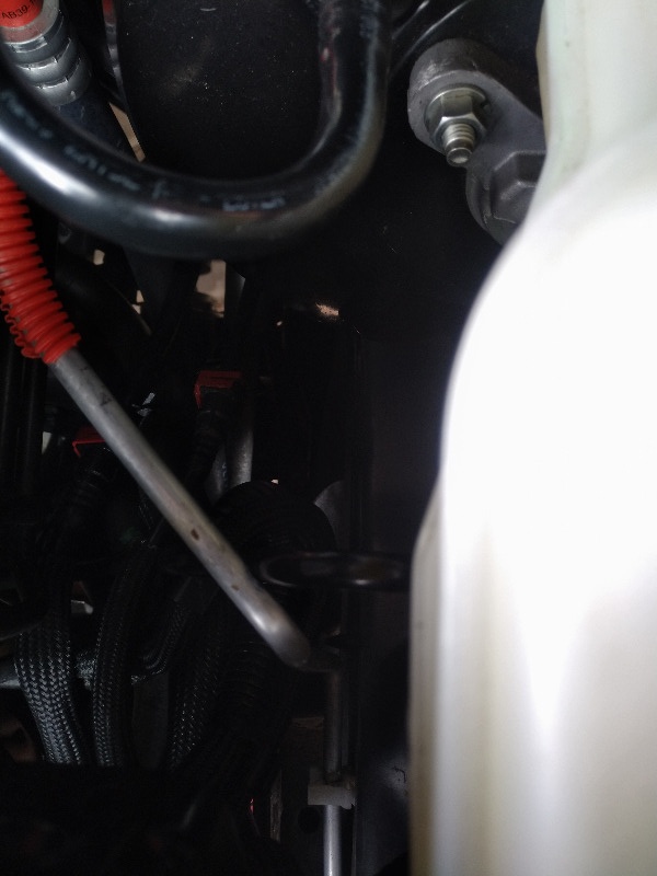

Es gab hier schonmal einen Fred wegen scheuernder Heizungsleitungen, hier mal noch eine andere durchgescheuerte Leitung.
An der Hochdruckleitung der Klimaanlage sitzt ein kleiner Bügel als Halterung für Kabel.
Der hat es geschafft das Alurohr zu zerstören
Neue Leitung muss bestellt werden. Die soll dann direkt ummantelt werden und nicht nur an den Stellen vor und hinter dem Halter.
Der Halter sitzt kurz vor dem Bogen nach unten
Gut gemacht Ford
Hier Fotos :

Hi Udo,
habe mal bei meinem 2014er 2,2l nachgeschaut, da ist dieser Halter nicht vorhanden und daher auch kein Scheuerproblem
MlG
MAB

Du glücklicher,
Sind ja nur 360€.....
