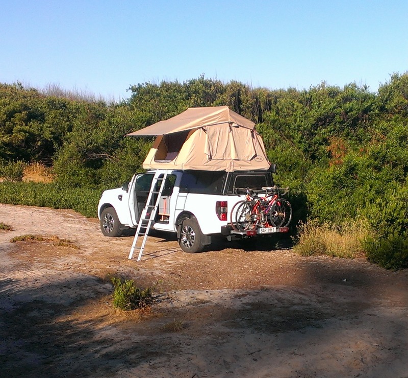

PS: kleines Bild vom Urlaub. Mit Dachzelt, Markise und voll gepackt im Schnitt 11,5ltr bei max. 120 auf der Bahn (gemittelt über 6800km)

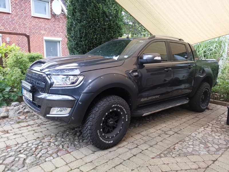

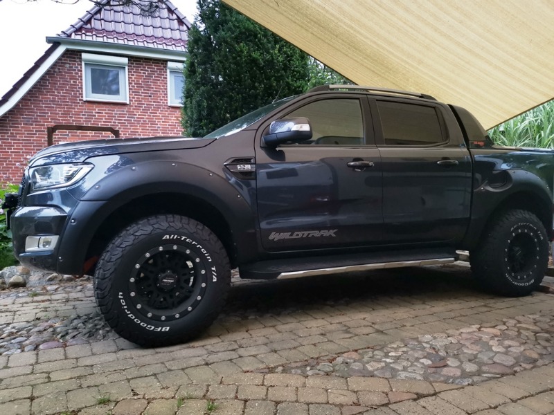

nun war ich aufgrund von Urlaub und Arbeit einige Zeit nicht online und wollte mich auch mal zum Thema melden.
35er sieht, nebst Bodenfreiheit etc., bestimmt echt cool aus, ich meine aber auch das wohl in DE 33er beinah die Grenze sein wird. Ich drücke jedoch die Daumen das es klappt und würde mich echt interessieren wie es in "live" aussieht.
Als ich in Norwegen war hatte ich ein Ranger mit 35er auf Delta Felgen bei Ford gesehen, leider nur aus der Entfernung, sah mit Mickey Thompson MT Reifen, sah voll Hammer aus.
Ich selber habe auch großes Interesse an die 33Zoll Nitto AT Reifen aber ich befürchte die werden wohl in DE nie eine Zulassung bekommen, selbst wenn es die EU erlauben sollte haut irgendein Verein wieder irgendeine Regelung oben drauf.
Ich habe selber auch 33er auf meinen Ranger inkl. Höherlegung (Delta/Trailmaster) etc. montieren lassen, das gab schon enorme Probleme mit dem TÜV (Nord), dazu hatte ich mich ja bereits in einem anderen Betrag ausgelassen. Trotz der paar negativen Folgen wie etwas mehr Spritverbrauch etc. würde ich es jederzeit wieder machen, das berühmte Ranger fahren Grinsen ist noch breiter geworden (wie der Joker "Jack Nicholson" bei Batman).
Anbei ein paar Bilder von meinem mit den 33er Reifen (alles eingetragen).
