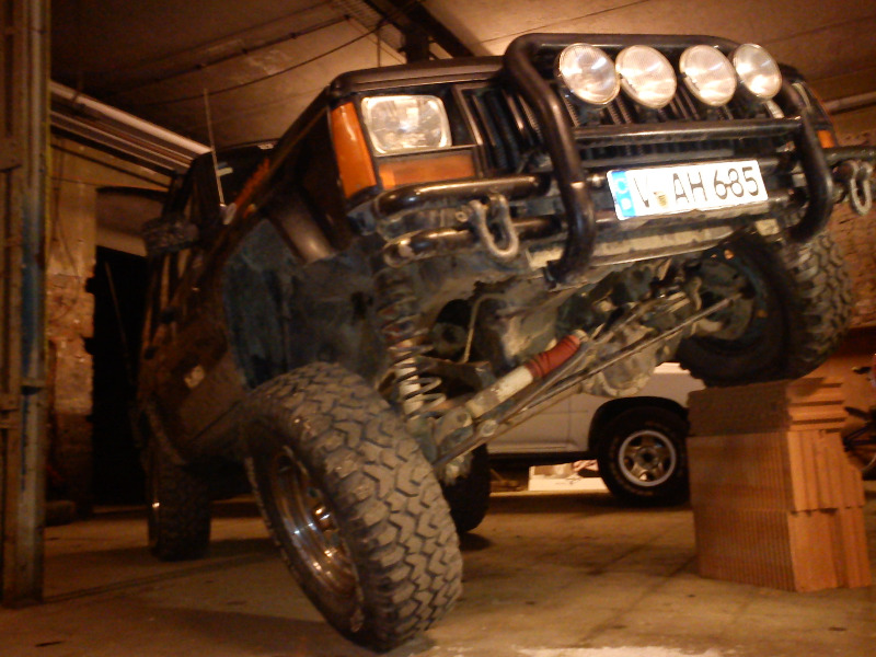

13 Jul 2019 19:30 #4
von Steinbock
mfg
d´r Micha
Steinbock antwortete auf Antriebs- und Kardanwellen bei Höherlegung?
Bei Höherlegung muß der Knickwinkel der Kreuzgelenke unbedingt beachtet werden.
Für die Hinterachse gibt es Schäkelverlängerung und Unterlegkeile die den Knickpunkt der Kardanwelle ausgleichen.
Am Ausgang des Getriebes ist ein doppelgelenk zu empfehlen.
Ich sprech aus Erfahrung . Mein Cherokee XJ hatte damals durch diverse Umbauten 5,5 Zoll an Höhe gewonnen.
Zwei Starrachsen ohne SlipShok zu betreiben ist in dieser Hinsicht frefelhaft.
Bei Einzelradaufhängung an der VA ist ein Umbau der Aufnahme der Dreiecklenker unumgänglich.
Nur durch Unterlegringe für die Federn ist das nicht getan.
