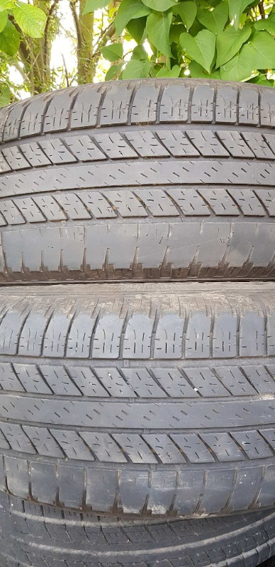

Wer schaut schon regelmäßig in den Radkasten / auf‘s Profil bei neuen Reifen. Und 25tkm sind ja mal garnichts.
Und das er Laie ist lässt sich da auch nicht unbedingt rauslesen, eben nur das er nachfragt wie es am Ranger geht, ist schließlich nicht bei allen Fahrzeugen gleich.
@Klausramus
Meine ersten Reifen auf dem 2017er Ranger waren auch nach rund 25tkm an der Innenseite deutlich mehr abgefahren.
Spur und Sturz waren in Ordnung. Es lag schlicht und einfach man Gummi.
Ohne das etwas verändert wurde sind die neuen Reifen bei annähernd gleicher Laufleistung noch top.
Laut meinem Händler nicht der erste Fall den er so hat, auch bei anderen Fahrzeugmodellen.
Ich habe den Themenstarter nicht komplett Zitiert, sondern lediglich Bezug auf zwei seiner Textpassagen genommen und meine Meinung zur Einstellung Sicherheitsrelevanter Bauteile kund getan, welche man meiner Meinung nach von Fachleuten erledigen lassen sollte.
Ich denke dass es dem Themenstarter weiter hilft und hoffe für ihn, dass er Hilfe in einer Fachwerkstatt bekommt.
Und ja ich kontrolliere unter anderem regelmässig den Reifenluftdruck, die Reifen auf Beschädigung, sowie die gleichmäßige Abnutzung des Profils und die Profiltiefe bei meinen Fahrzeugen.

Ja, ich bin 17, gehe noch zur Schule und das ist mein erstes Auto, was mir Papa geschenkt hat. Ich habe große Erfahrung: ich schraube nämlich immer an meinem Fahrrad herum und habe es nur nicht geschafft, die linke Pedale abzuschrauben.
Ich suche eine YT-Anleitung, Wer kann helfen...
Oder so ähnlich nach Meinung einiger Gurus.
Vielen Dank an den Rest der Mannschaft. Zumindest kann ich entspannt zur Werkstatt fahre, aber bei dem ausgeprägten Befund kann ich sicher nicht auf Selbstheilung zählen.

Um mal ne Antwort auf die ursprüngliche Frage zu geben, Vermessen und einstellen hat bei mir 2013 beim Ford Händler 75€ gekostet und seitdem laufen die Reifen gleichmäßig ab, hab als Sommerbereifung immer noch den Good Year Wrangler All Weather drauf.

welche Reifen sind das denn? (Hersteller und Type)
Ich frage, weil ich mal einen Satz Pirelli Skorpion Winterreifen hatte und die sich auf dem Amarok auf der Vorderachse an der Innenflanke auch so ungleichmäßig abgelaufen hatten...

Update: der Sturz hat bis auf eine Kleinigkeit links gestimmt. Dies wurde justiert. Hat 80,- gekostet. Die hielten die Abnutzung für normal.
Ich glaube nicht, dass eine seriöse Werkstatt meinen Wünschen mit Justierung außerhalb der Vorgaben nachkommen würde...

klausramus@gmail.com schrieb: ...dass eine seriöse Werkstatt meinen Wünschen mit Justierung außerhalb der Vorgaben nachkommen würde....
Hej,
außerhalb nicht, aber ein Einstellen an die Toleranzgrenze ist möglich.
