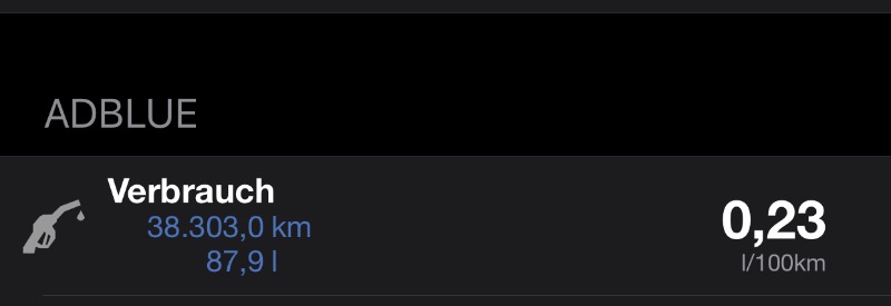

Mein Verbrauch auf die letzten rund 40tkm, mit einer Störung des Systems bei der mehr verbraucht wurde:
2017er Ranger Limited 3.2
2012er GMC Sierra 1500 5.3 V8

Das Foto war eine Auswertung von der Spritmonitor-App, richtig.
