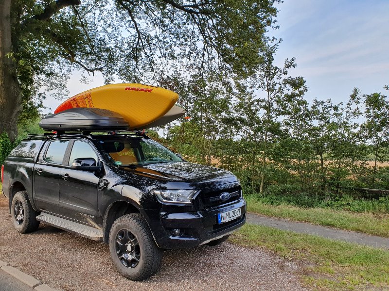

P.S. siehe Bildanhang … nicht das Ihr denkt, ich hätte keinen Spaß mit meinem Ranger
