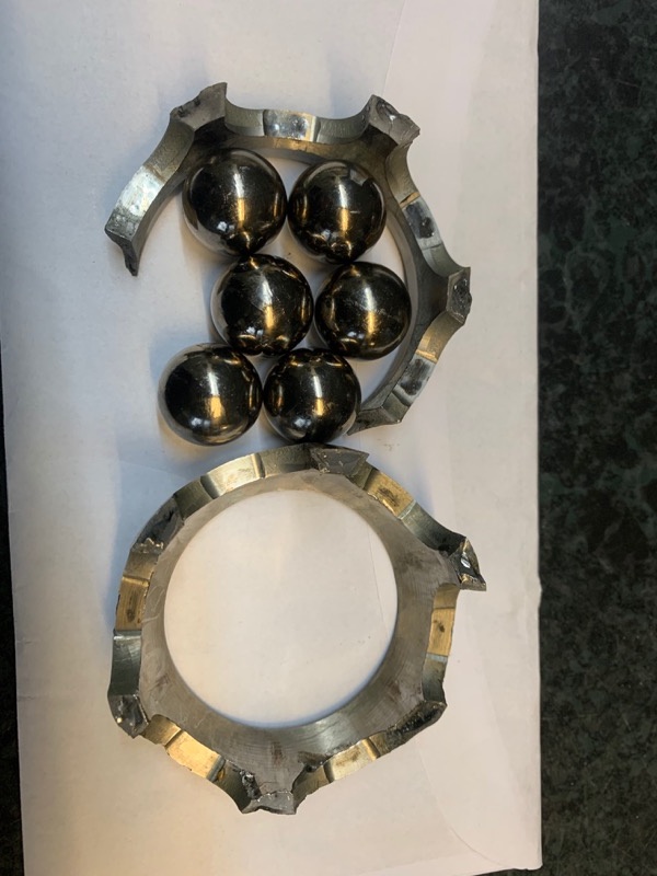

Kann mir Bitte jemand das Anzugsdrehmoment der vorderen Achswelle / Achswellenmutter bei einem 2014 Ranger 3,2l nennen.
Das äußere Achswellenlager ist nach einem Lenkeinschlag (auf Schnee) in 4WD gebrochen und muss getauscht werden......

Auf dem Foto ist doch das Innere Lager gebrochen? Aber wie kann das passieren? Manschette defekt gewesen und zu wenig Fett?

Manschette war nicht beschädigt und Fett war auch genug drin!
Wie gesagt bei vollem Lenkeinschlag und nem kurzen Gasstoß abgerissen.

Nach 2012er WHB 275 Nm, eine neue Mutter aber keinen Schlagschrauber verwenden.
