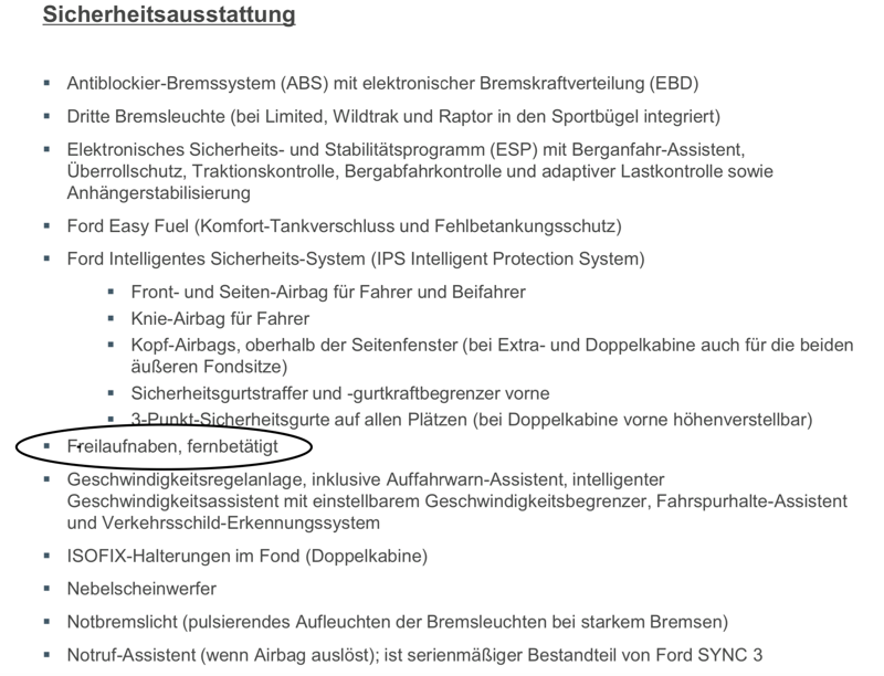

Alfi59 antwortete auf 4X4 - Manuelle Freilaufnaben möglich ?
Hm, hier wurde immer geschrieben das der Ranger keine Freilaufnaben hat. Wie soll ich dann aber die markierte Stelle in den technischen Daten verstehen?
LG, Alfred
LG, Alfred
Ford Ranger XLT 2.0 L - 170 PS - 6 Gang - DoKa - EZ: 16.01.2020
- MAB
- Beiträge: 956
- Dank erhalten: 309
30 Jan 2020 10:14 #20
von MAB
MAB antwortete auf 4X4 - Manuelle Freilaufnaben möglich ?
der Ranger hat keine klassischen Freilaufnaben, aber durch die Zu/AB-Schaltung im VTG werden die vorderen Antriebsachsen quasi freigeschaltet/verbunden (Achsen laufen vom Rad angetrieben mit, haben aber keinen Kraftschluß zum Antrieb, der wird erst bei 4H/L im VTG hergestellt).
Nur "freischalten" geht in VTG nicht, da diese Funktion an 4H/L gebunden ist.
Ein "nur Freischalten/Sperren" geht also nur durch eine Änderung im VTG und Anpassung der Steuerungselektronic incl. ABS etc..-> eigentlich nicht sinnvoll realisierbar.
Ist in der BA schlecht beschrieben.
