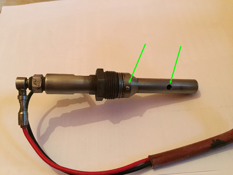

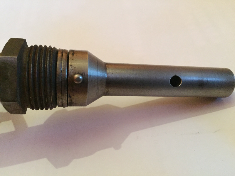

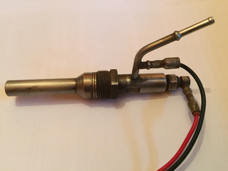

da der Katalysator am Dienstag erneuert wird, habe ich im Vorfeld mal die o.g. Baugruppe herausgeschraubt.
Die Fotos zeigen die grob gereinigte Baugruppe, nach dem Ausbau sieht der untere Teil natürlich aus wie ein Stück Holzkohle.
Die Bohrung für den Kraftstoffaustritt ist gut zu erkennen und auch der kleine Bolzen welcher die exakte Einbaurichtung vorgibt.
Die Glühkerze hat einen Widerstand von ca. 0,8 bis 1,0 Ohm.
Alles mal so zur Information ....

Hallo Ingo,
die Laufleistung lag bei ca. 130.000 KM.
Das Stück Flexrohr hatte einen / mehrere Risse und wenn der Rangerden DPF regeneriert hat, qualmte es ordentlich aus dem Riss und nebelte den Ranger ein.
Auf der Autobahn im Stau echt peinlich.
Eine Fehlermeldung ist nie gekommen ..... hat mich auch gewundert.
Habe mir einen gebrauchten Katalysator besorgt und die oben bebilderte Düse ausgebaut und gereinigt. War auch gut so, aus dem alten Teil hat die Werkstatt die Baugruppe nicht ausbauen können, fest.
Bei dem alten Auspuffteil wird jetzt eine neues Flexrohr angeschweißt oder gesteckt ... wie auch immer.
