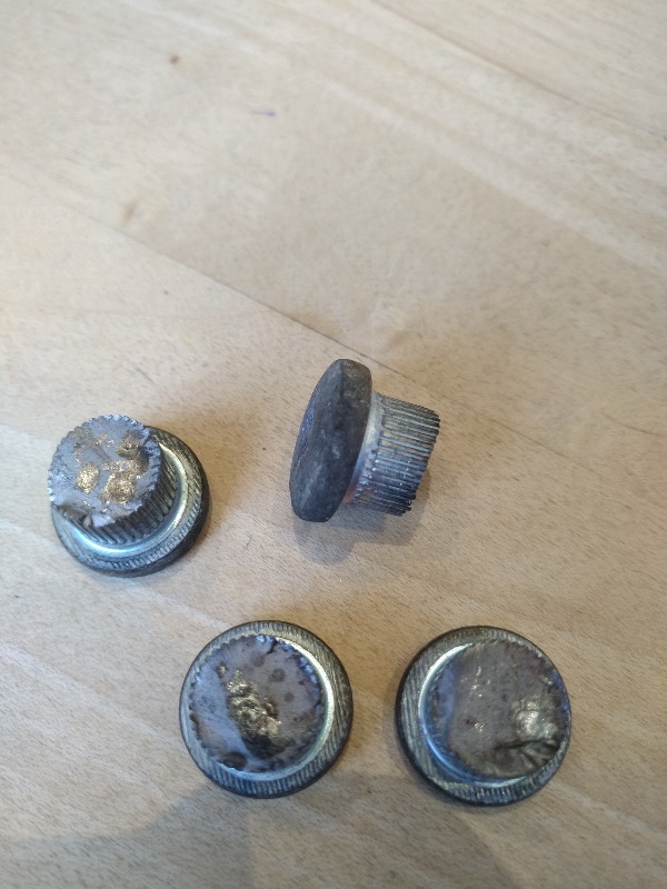

Gestern Mittag hatte ich auch dem Weg zur Autobahn ein stärker werdenes Vibrieren an der Vorderachse.
Dies wurde so schlimm das ich rechts rangefahren bin, da traf mich dann fast der Schlag.
Vorne rechts waren 4 der 6 Radbolzen abgeschert.
Bin dann zum Fordhändler des Vertrauens geschlichen (400 m). Dort wurde der Wagen dann sofort auf die Bühne geholt.
Neue Radbolzen und Muttern bestellt und heute morgen vorsorglich alle 24 gewechselt.
Hier erstmal Tausend Dank an Ford Vonzumhoff in Wuppertal, die wirklich alles möglich gemacht haben damit ich den Wagen heute wieder in Empfang nehmen konnte.
Warum die Radbolzen gerissen sind ist allen ein Rätsel.
Die Räder wurden erst vor 14 Tagen nach einer Inspektion der Bremsen, in einer Werkstatt, wieder montiert und mit Drehmomentschlüssel angezogen.
Hier mal ein Bild der Reste:
Was hätte passieren können wenn ich auf der Bahn gewesen wäre mag ich mir nicht ausmalen, aber es ist ja nochmal gut gegangen.

Ich würde mal einen Materialfehler vermuten. Es könnte auch der Schlagschrauber defekt sein.
Es sieht nach einem Ermüdungsschaden aus. Leider ist die Qualität des Fotos hier zu schlecht. Außen herum müsste eine ganz feine Fläche sein, in der Mitte dann der Gewaltbruch.
Ursache eine Rissbildung von außen. Die hat sich dann fein durch gefressen, bis der Rest nicht mehr halten konnte.

Wie sehen denn die Schraubenlöcher der Felge aus?
Nicht, dass du jetzt Langlöcher hast.

nein die Felgen haben keinen Langlöcher.

Sicherheitsrelevante Bauteile.
Entweder leidet eine ganze Charge unter Materialmängeln oder ein Machaniker hat in all den Jahren zuviel Gewalt angewendet und das Material geschwächt.
In beiden Fällen sind alle Räder betroffen und alle Bolzen zu ersetzen.
