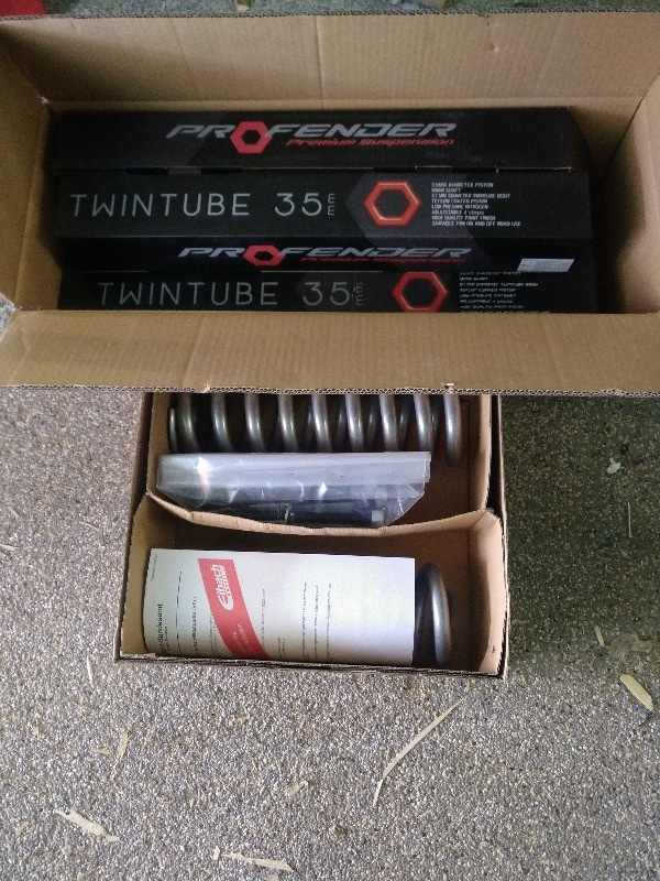

Nachdem ich mich jetzt eine ganze Zeit mit dem Thema Fahrwerk auseinander gesetzt habe, sind die Tage 2 Pakete angekommen.
Vom Einbau werde ich berichten, aber diese Kombination ist ja hier schon fast Alltag

Ich habe die Kombi auch schon gefahren, da machst Du nichts falsch.
Du brauchst nur gute Federspanner.
Wenn Du möchtest das er gerade steht, kannst Du die kleinen Distanzringe unter dem unteren Federteller am Federbein / Profender Dämpfer anbringen, dann kommt er statt drei ca. fünf Zentimeter vorne hoch.
Ist nicht erlaubt, sieht man aber nicht, der Ring verschwindet unterhalb des Tellers in dessen Mulde.
Auch beim eintragen kein Problem.
Danach steht der Ranger nicht mehr in dieser leichten Keilform.
