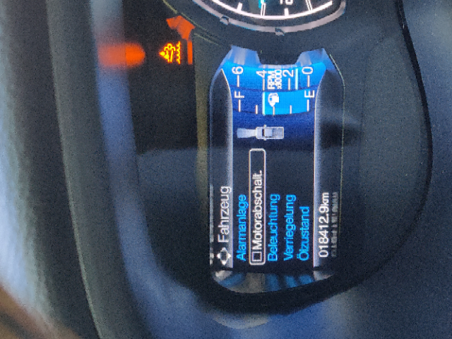

Geht auch mit den "Mäusekino" Tasten fürs Display am Lenkrad :-)

bei meinem Ranger geht es sowieso nicht, zu alt, aber beim EcoSport meiner Frau ist es an gewohnter Stelle zu finden. Einstellungen und ein bisschen Knöpfchen drücken und schon kann man Start/Stop ausstellen. (Haken weg).

Einstellungen -> Fahrzeug -> Motorabschalt.
Allerdings: Ich muss fairerweise gestehen, dass der Haken beim nächsten Start wieder da ist :ohmy:
DAS war mir bisher nicht aufgefallen...
Wie geht das dann dauerhaft weg?
