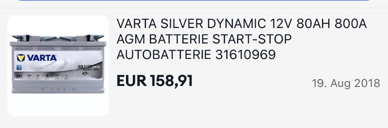

Und , wenn man Fragen darf: Was kostet die Varta-Batterie?. Ich finde die 600 euro vom Ffh schon unverschämt.
Mfg Iron
26 Jul 2020 18:55 - 26 Jul 2020 19:06 #8 von Range-Rider
Range-Rider antwortete auf Start-Stop geht nicht mehr
Inkl. Versand, das war über eBay
Die passt gerade so rein mit etwas Gefummel. Es gibt noch eine die minimal kleiner ist...
