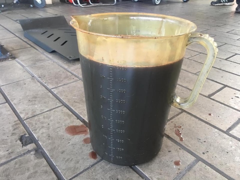

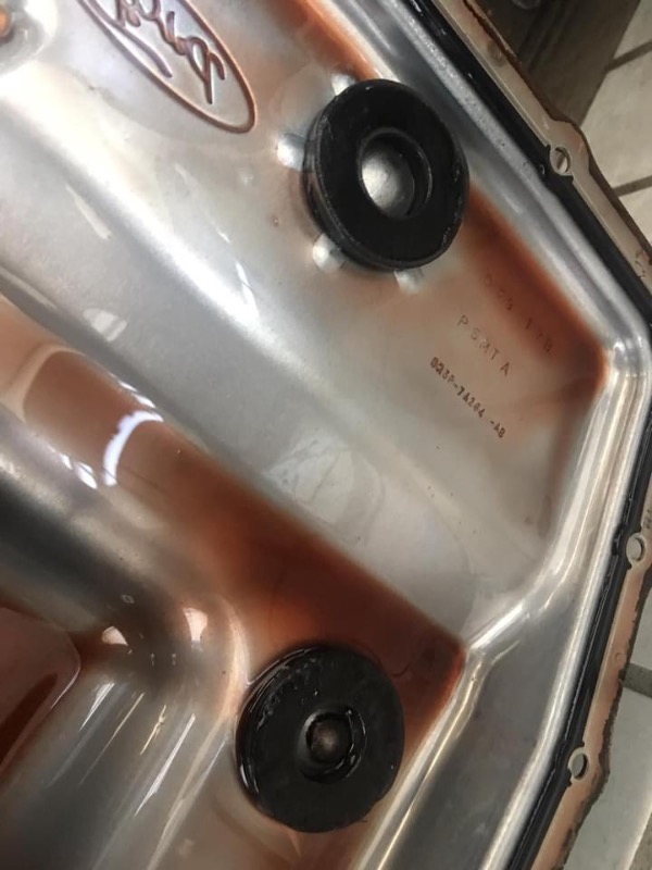

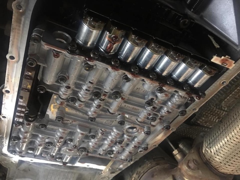

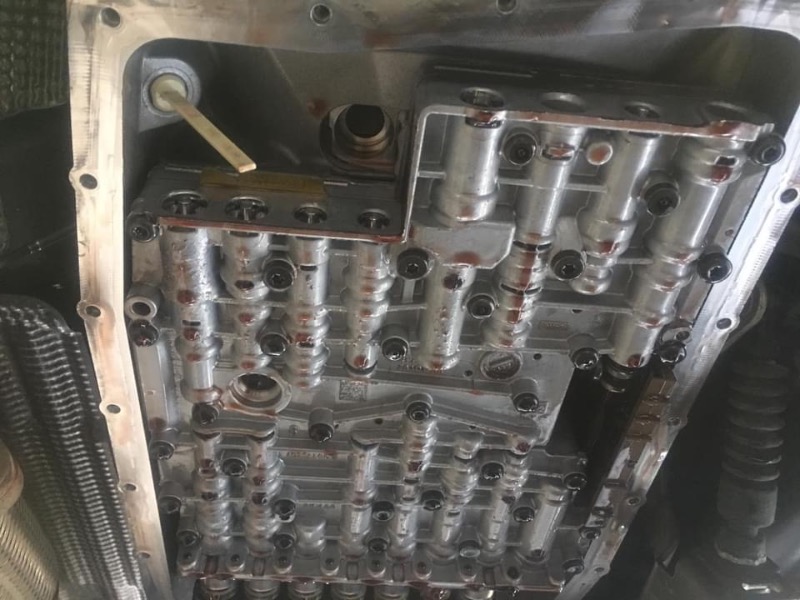

Range-Rider antwortete auf Getriebe verschluckt sich!?
Das Getriebe muss für den Ölwechsel nicht raus, Ist aber trotzdem eine riesen Sauerei.
Man bekommt ohne zu spülen von den ca. 10Litern Füllmenge auch nur 5Liter raus.
In der Ölwanne, wo auch der Filter sitzt sind drei große Magnete verbaut, zum sammeln von Abrieb.
Auf dem einen Foto von mir sieht man auch den Ölmessstab von unten bei geöffnetem Getriebe.
