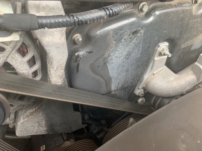

ich bin seit einigen Tagen stolzer Besitzer eines Ford Ranger 2,2 BJ2012.
Schon bei Kauf ist mir der Ölaustritt vorne am Motor wie auch etwas unten am Getriebe aufgefallen. Der Händler versprach Nachbesserung aber m.E. ist da nichts gemacht worden.
Kann mir jemand sagen, was die Ursache sein könnte. Ich habe Bilder von dem Bereich vorne am Motor sowie dem Getriebe von unten hinzugefügt.
Vielen Dank und viele Grüße

das ist aber nur sehr wenig Oel. Mach mal eine Motorreinigng und schaue dann, wo es herkommt.
Es könnt z.B. vom Ventildeckel stammen, das es ja weit oben anfängt.
U.U, leckt auch die Kurbelwellenausgangsdichtung zum Getriebe hin.
Aber bei der Menge ist das noch nicht dragisch, sollte aber beobachtet werden.
Sind der Oeleinfülldeckel und der Meßstab dicht?
Nimm zum Reinigen den Plastikdeckel am Motor oben ab.
MlG
MAB

Danke für Deine schnelle Antwort. Motor reinigen mit bremsenspray?
Im unteren Bereich finde ich es schon viel (habe es nochmal rot markiert).
Ich habe ihn halt grad frisch vom Händler geholt und jetzt noch die Möglichkeit zu bemängeln. Oder ist das wirklich so wenig, dass es auf absehbare Zeit keine Probleme macht?

Würde mit Kaltreiniger oder Motorreiniger,- entfetter den ganzen vorderen Teil des Motors einsprühen u. 10-15min einwirken lassen. Auch den Unterfahrschutz abmontieren und von unten einsprühen.
Anschließend mit dem Hochdruckreiniger beherzt abspülen.
Du kannst Kaltreiniger oder Motorreiniger verwenden. An was du leichter ran kommst.
Solltest du beides nicht bekommen, kannst du Backofenreiniger aus der Dose nehmen (2 Dosen reichen). Aber ja nicht auf den Lack bekommen!
Lg. Mathias

Also sauber bekomme ich den, keine Frage. Aber sollte ich das nicht beim Händler als Mangel angeben und die Dichtung tauschen lassen? Hinter her sitze ich auf dem Folgeschaden.

Denke schon. Soll er sich darum kümmern.

im Eingangspost steht,
Der Händler versprach Nachbesserung.
Also schnellstmöglich dahin.
