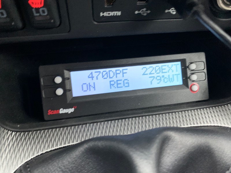

ALF-SON schrieb: Bei Mitsubishi habe ich noch nichts gefunden das es angezeigt wird. Gab mal beim letzten Modell vor dem 2020er eine Möglichkeit über eine Kontrolllampe sich die Reinigung anzeigen zu lassen. Beim neuen Modell hat mein Monteur des Vertrauens noch keine Möglichkeit gefunden wieder so etwas zu installieren.
Geht auch beim aktuellen L200 ganz einfach. Besorg dir ein Scangauge II, programmiere den entsprechenden Code und schwupp, kannst du dir das anzeigen lassen. Auch noch mehr, wie die Abgastemperatur, die DPF-Temp, die CAT-Temp usw.

- linuxstevie
- Beiträge: 390
- Dank erhalten: 145
geht beim Ranger mit Forscan auch. Alle Daten die auf dem CAB Bus liegen kann man sich anzeigen lassen.
