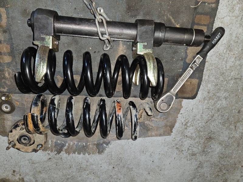

Bei mir nun das selbige.
Ranger WT 3,2 BJ 2016.
105.000 km
B E I D E Federn ganz unten und nur ein kleines Stück abgebrochen.
Ich fahr dir 40 Jahren viel und ohne Federbruch.
Insofern sieht das für mich klar nach Konstruktions-/ bzw. Qualitäts/Materialfehler aus.
Ja, Federbeine gibt es günstig gebraucht.
Und Nein, ich schreib mir doch nicht was originales wieder rein wo serienweise Ausfälle zu befürchten sind.
Dazu ist die Arbeitsstunde nun zu teuer geworden.
Eibach +30 mm Kit unten rein.
Und dazu gleich die Profender Stoßdämpfer.
Und dann will ich von Fahrwerk nichts mehr hören.
Scheiß Ranger Serienfeldern....
105.000 km

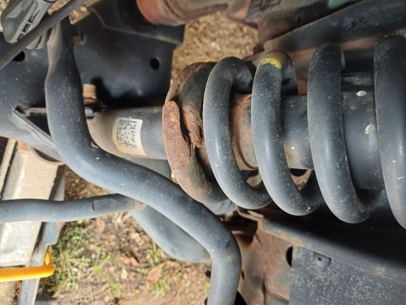

An den Federn fehlte ein ganz schön großes Stück.
Wenn das bei unseren Straßen schon passiert, wie lange hält das dann in Australien?

Schau...

Auf beiden Seiten ist nur ganz unten ein kurzes Stück abgebrochen.
Offenbar bei 70. ... 80..000 oder etwas darüber.
Nein, da kommt dann garantiert kein Original Ersatz mehr rein.
Leider keine Garantie mehr.

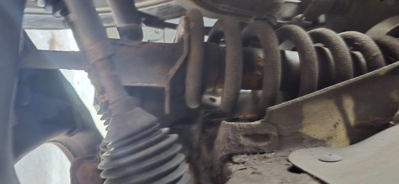

Bin jetzt auch Mitglied im Federbruchclub.
Nicht mal 50000 km...
Weiß jemand, ob die Federn vom 2wd und 4wd gleich sind?
Hab auf die Schnelle keine Info gefunden.
