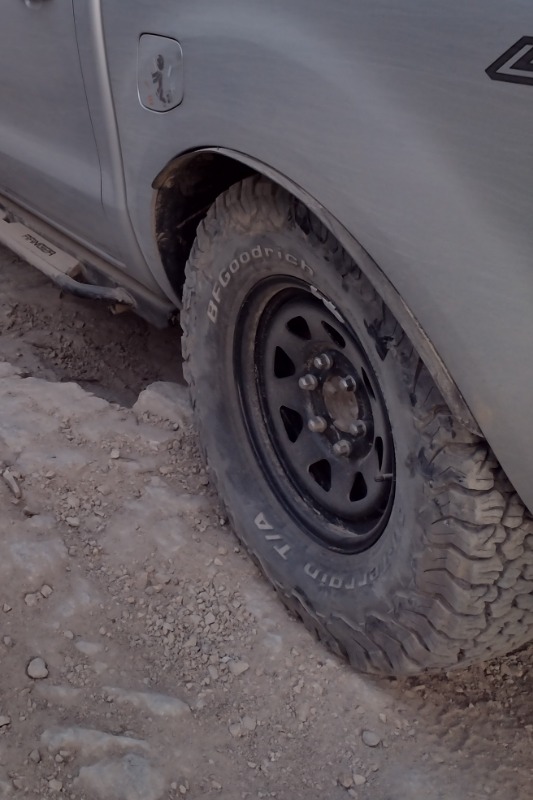

Bild eingefedert: heißt-könnte INNEN streifen bei extremer Verschränkung!?

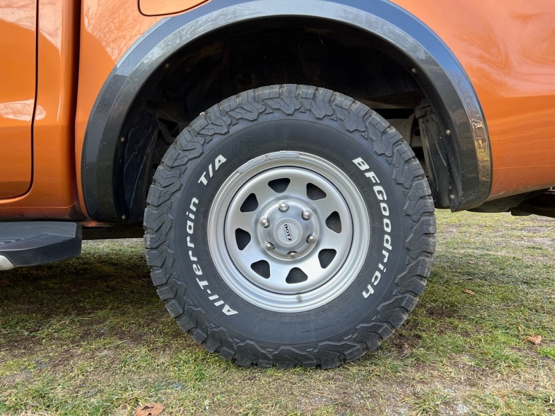

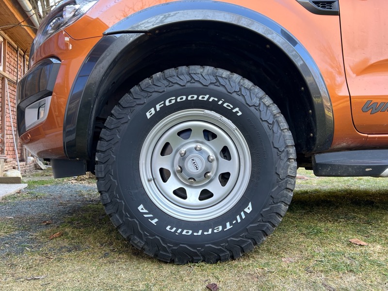

Hab jetzt die Dotz Dakar 7/16 ET24 mit BG Goodrich AT 265/75/16 montiert.
Sieht gut aus fährt sich sehr gut (Abrollgeräusch nicht anders wie vorher mit Winterreifen). Ein genialer Reifen! Siehe Foto.
War jetzt beim TÜV - Österreich - Burgenland - Rudersdorf.
Hab anscheinend den schwierigsten Prüfer erwischt.

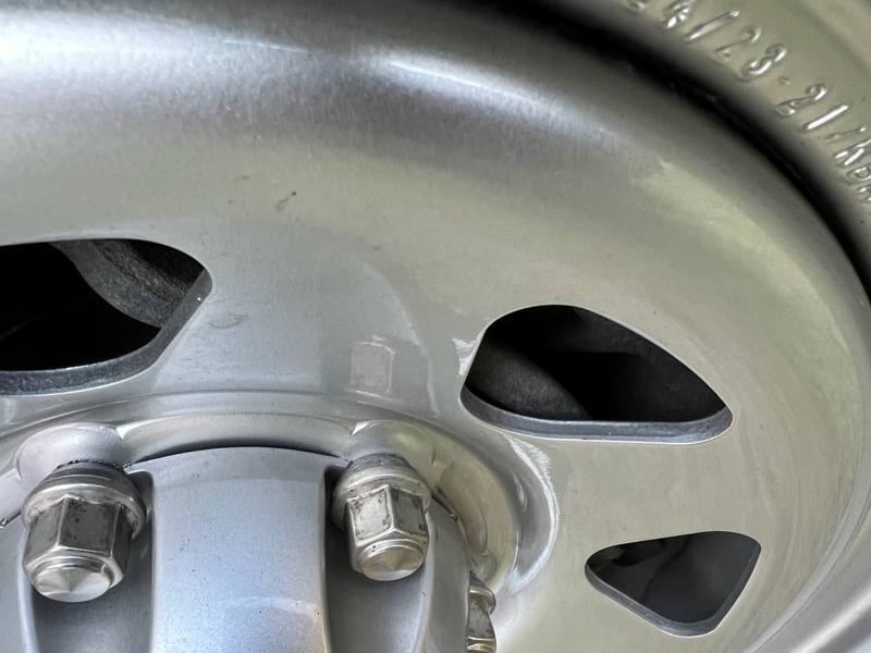

Beanstandung 1:
Distanz Felge zu Bremssattel Vorderachse - er sagt kleiner 2mm, ich messe 2-2.5 mm also keinesfalls kleiner als 2mm.
Ich soll eine Spurplatte montieren dazu nannte er einen
Sachverständigen (Namen genannt Tel. Nr, sollte ich selbst raussuchen) der kann mir das alles machen und ein Gutachten erstellen.
Dieser kann auch die Tachoprüfung durchführen.
Laut dem Prüfer wird dieser Sachverständiger ca. 300-500 € nehmen.
Beanstandung 2:
Ich brauche einen Nachweis Tachoabgleichung
mit meinem GPS gemessen eile ich bei 100 kmh noch immer 1-kmh vor.
Der Prüfer will das aber nicht selbst bei einer Probefahrt testen.
Beanstandung 3:
Meine 3 cm Kotflügelverbreiterung:
war Ihm bei 1+2 Achse 50° nach hinten noch zu wenig. Komisch ich verbreitere um 3 cm komme 3,1 cm weiter raus aber es reicht nicht. Egal das kann ich mit Gummilippen korrigieren,
Meine Fragen:
[/b]An Alle Dotz Dakar 7/16 auf Wildtrak 4/2018 Besitzer:
wie ist euer Abstand zw. Dotz 7/16" Stahlfelge EP24 und Bremssattel?
Ist 2 mm ein Problem - sollte ich wirklich Spurplatten verbauen - Welche?
An alle Österreicher:
wie sind Eure Erfahrung mit dem Prüfer:
Wo habt Ihr die Tachoprüfung durchgeführt?
Problem mit Distanz Felge zu Bremssattel?
Es gibt in Burgenland mehrere Prüfstellen - sollte ich eine andere Prüfstelle aufsuchen? Darf ich das?
Wo kann ich eine Tachoprüfung durchführen (womöglich Burgenland - Steiermark) finde im Internet nichts (ausser vielleicht in Wien).
