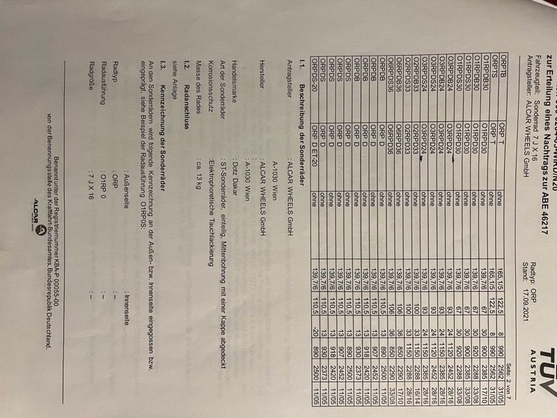

Hallo Reiskocher danke für deine Antwort.
Ich habe beim Felgenkauf das Gutachten dazubekommen.
siehe Anhang - die Markierungen sind vom Prüfer.
3.2 auto wildtrack 4/2018 Hardtop / Sync 3.4 (10)
Dotz Dakar ET24 16"; BFG KO2 265-75-16 Kotflügelverbreiterung

viele stören sich an Auflage 76U.

Ihr könnt froh sein, dass das Gutachten noch abweichende Reifengrößen zuläßt. In vielen neueren Gutachten steht explizit drin, dass nur die werkseitigen Reifengrößen lt. CoC verwendet werden dürfen.
