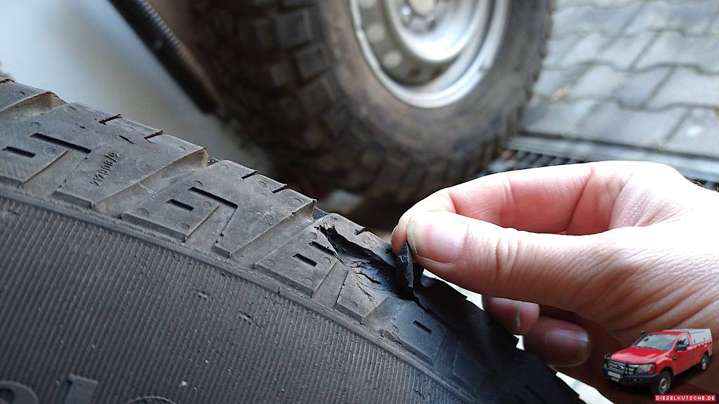

Felgen habe ich dank 15-facher Bereifung beim kauf mehr als genug, nur die Pneu sind nicht ganz so optimal... Die Werks-255er sind von 2015, somit »durch« oder anderweitig offensichtlich nicht mehr ganz frisch:

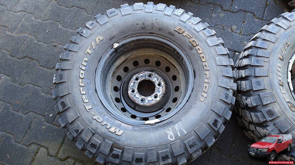

Die »Dicken« 285er KM2 sind auch von 2015... Vermutlich verlieren die kein Profil mehr, wären aber bei Regen nicht mehr so prickelnd...

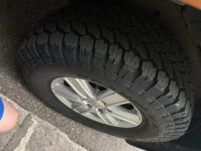

Hab seit wenigen Tagen den Grabber At3 als LT Variante montiert.
LT 265/70 R16 121/118S
Preis bei Reifenleader.at lag bei 160EUR/Stück. Also deutlich günstiger als der BFG.
Von der Geräuschkulisse verhält er sich wie ein Winterreifen mit genügend Profil. Also keine Rede wert.

Die MT sind eigentlich jetzt schon »durch« weil zu alt. Bevor es mir ergeht wie dem Vorbesitzer -> Wollmilchsau kaufen. Eierlegen kann ein AT vermutlich nicht, aber mit der Schneeflocke drauf sollte es dann immerhin im Winter relativ gut passen. Ein echter Winterreifen wäre natürlich besser, aber da sind wir dann wieder beim »Reifen werden hart weil alt«-Problem.
