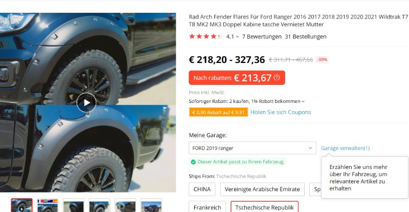

28 Dez 2021 17:36 #9
von lupe7000
lupe7000 antwortete auf Brauche Hilfe bei Felgen und Reifenkauf
- Goldfield
- Beiträge: 1772
- Dank erhalten: 296
28 Dez 2021 18:14 #10
von Goldfield
Goldfield antwortete auf Brauche Hilfe bei Felgen und Reifenkauf
Bei Ali Express könnte es schwierig werden, ein Gutachten zu bekommen...
