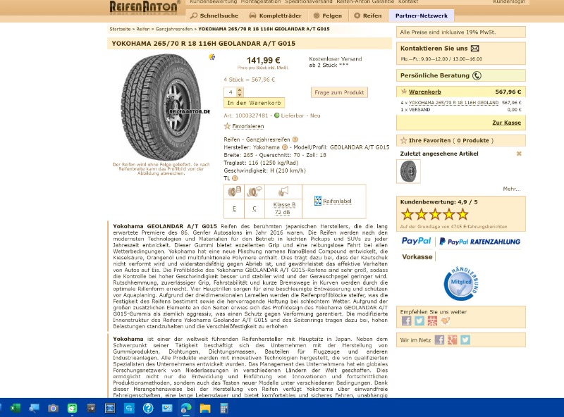

Ich habe euch ja schon mit dem Thema -brauche Hilfe für reifen- genervt. Ich hatte ja BF goodrich 285 60 18 bestellt, zum Glück hatte mich jemand darauf aufmerksam gemacht, dass ich die gar nicht auf eine 7 j felge raufbekomme. also die reifen zurückgesendet. 2 versuch- Dotz felgen mit 265 70 16 zoll - beim TÜV gewesen und nachgefragt ob das funktioniert. der Typ wusste auch nicht so genau ob man das fahren darf, weil es ja nicht in der CoC papieren steht. Na super , ich die Sache auch gecancelt. Dann hab ich mir überlegt -meine Originalfelge behalten und ein 265 70 18 reifen raufziehen zu lassen. Hat jemand damit Erfahrung ,eine 18 Zoll felge mit 70iger Querschnitt ? Bild mit daten im Anhang
mein fahrzeug 2.0 bi turbo bj . 06.2019 automatik wildtrak
danke

Hier findest du Gutachten für Dotz mit 265/70R16:
www.offroadreif...r.php
Entscheidend ist deine Bremsengröße.
Hast du für die 265/70R18 dann wenigstens eine Freigabe für dein Auto?

hier als Beispiel ein typisches Gutachten einer 18 Zoll Felge mit möglichen Reifengrößen:
www.offroadreif...n.php

lupe7000 schrieb: Dann hab ich mir überlegt -meine Originalfelge behalten und ein 265 70 18 reifen raufziehen zu lassen. Hat jemand damit Erfahrung ,eine 18 Zoll felge mit 70iger Querschnitt ?
265/65 auf 18 Zoll haben schon einige gemacht aber den 70er Querschnitt kriegst Du ohne Tachoangleichung nicht eingetragen. Wie es von Platz her aussieht ist eine andere Frage, insbesondere bei eingeschlagenen und eingefederten Vorderrädern.
