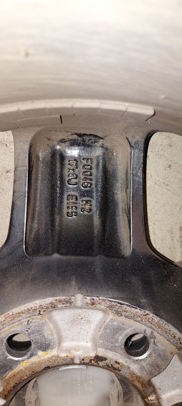

ich möchte dieses Jahr meinen WT 3.2l Aut. Bj2018 mit einem neuen Fahrwerk mit Höherlegung beglücken. In diesem Zusammenhang würde ich auch gerne die Reifendimension auf das maximal mögliche vergrössern (auf den vorh. Felgen, ohne grössere Umbaumaßnahmen wie Verbreiterung o.dgl., Tachoangleichung wäre denkbar.
Aktuell habe ich das Serienfahrwerk mit 23mm Spurplatten verbaut und als Bereifung die BF Goodrich in 265-65-17 auf den 8"-Ford Felgen mit ET55 verbaut.
Was haltet Ihr vom Ironman Fahrwerk mit 40mm Höherlegung? Welche Reifendimension würdet Ihr mir empfehlen?

Bei 40mm Höherlegung passen 285/70 R17 auf Serienfelgen. Mit den Spurplatten wirst du eventuell Kotflügelverbreiterungen brauchen (bei mir in Österreich gerade der Fall).
Tachoangleichung nötig, funktioniert via Forscan.
Ironman sind meines Erachtens recht gut, im Detail kommt es natürlich auf die Nutzung deines Rangers an.

danke für Dein Statement. Na, bevor ich Verbreiterungen montier lass ich leichter die Spurverbreiterung weg, dann müsst´s ja hoffentlich wieder passen.
Nutzung des Fahrzeuges: zu über 90% Strasse und 1-2x im Jahr ein Offroad-Einsatz .... dieses Jahr wird´s eine Alpenüberquerung und ein paar Fahrten in Kroatien. Aber bei diesen Fahrten kann´s schon mal gröber werden.
Wenn ich die 4cm Erhöhung und die 2,7cm mit der Reifendimensions-Änderung bekomme, dann dürften die meisten Hürden kein Problem mehr sein.
Als Reifenwahl schwanke ich aktuell zwischen Radar Renegade und dem General Tire Discoverer.
Mal schaun was es letztlich wird .... mal mit dem TÜV plaudern.
