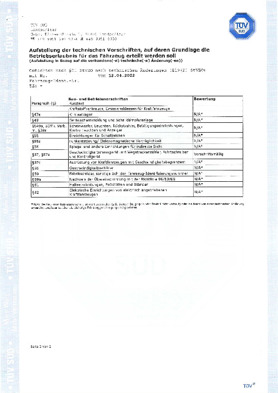

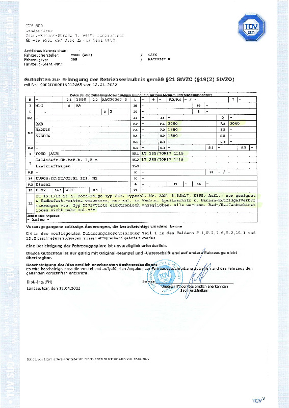

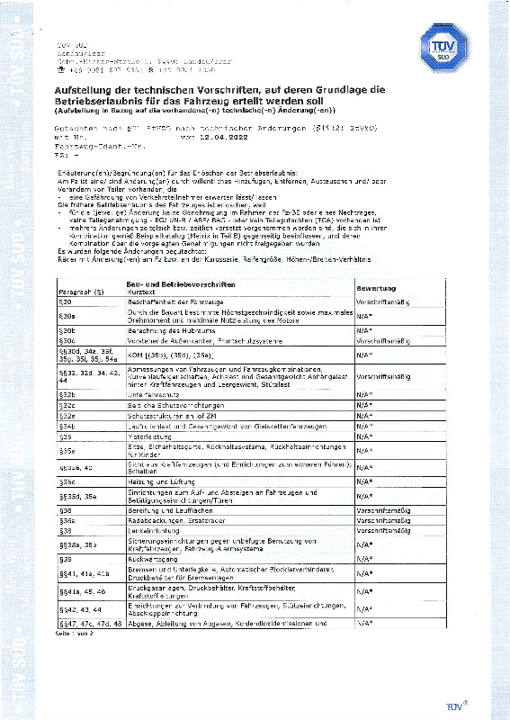

Probiert es mal bitte, unten stehende Links müssten jetzt funktionieren, wenn sie einen eigenen Tab oder ein eigenes Fenster kriegen. Die obigen Links waren mit der Link Funktion des Forums erstellt, die mit diesen Links irgendwie nichts gescheites produziert
https://c.web.de/@319391272215254698/YnyXT_cgQW6UTmb_ha9mwg
https://c.web.de/@319391272215254698/EoqKb2NkR-aDHqyyDa7hAA
https://c.web.de/@319391272215254698/hxSu11ayRRGeTXatkNSuag
https://c.web.de/@319391272215254698/t25UmoUtSxy-83mZ1icYzA
@rooster55: bei dir war "]Seite 1" zuviel. Der eigentliche Link endete vor der eckigen Klammer. Diese ist die Trennung zwischen dem Link und dem Titel unter dem der Link hätte erscheinen sollen (was nicht klappte - warum auch immer, denn der Ersteller hat eigentlich nichts für mich erkennbares falsch gemacht).
