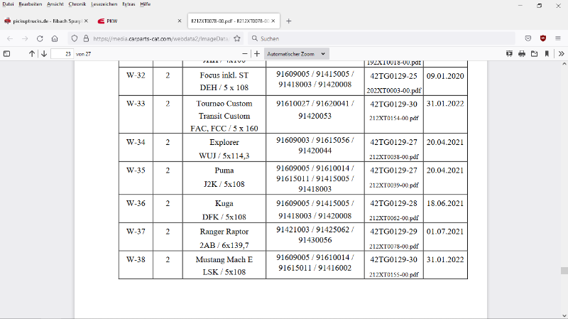

ich dreh am Rad: Bin grad am suchen nach 2x 21er Eibach Spurplatten für den Raptor mit Originalfelgen + Reifen, finde aber absolut nix...
In den meisten Shops muss man eine 3 oder 4 stellige "Schlüsselnummer" eingeben, die finde ich aber in der österreichischen Zulassung nicht
Und über die FIN komm ich auch nicht weiter...
Der Raptor hat doch einen anderen Lochkreis wie der WT, oder irre ich mich?
Und sind die selben Platten an der VA sowie HA verbaut? Ich geh mal davon aus....
Kann mir hier jemand mit der korrekten Eibach Nummer weiterhelfen? Oder hat jemand welche von einem anderen Hersteller verbaut? Mehr wie 21mm pro Rad wird sich wohl nicht ausgehen....
Danke,
Jan

Auf
dieser Seite von Eibach
kannst Du die Gutachten einsehen.
Da steht auch der Raptor drinnen, mußt halt die Bezeichnungen vergleichen.

wenn man auf der Eibach-Seite sein Fahrzeug heraussucht wird links die HSN und TSN angezeigt, z.B.: 1566 AAN
web2.carparts-c...2=102
web2.carparts-c...2=110
Letzte Änderung: 16 Sep 2022 08:25 von OffRoad-Ranger.

Hab wie gesagt nur eine österreichische Zulassung, die sieht so aus:
Gruss,
Jan
Gruss,
Jan

hat OffRoad in Beitrag 4 gemacht.
Das sind die beiden Schlüsselnummern,
Bei Eibach musst du unter TKE gucken...:
web2.carparts-c...2=130
Aber tröste dich, mit der HST/TSN kannst du hierzulande auch nix anfangen, ich hab zb keinen Versicherungsanbieter gehabt, der diese Nummern zuordnen konnte. Theoretisch müsstest du doch nur bei deinem Händler/Mechaniker fragen, welche maximal breite er eintragen würde...
So hab ich es zumindest bei meinem zum entsprechendem Zeitpunkt vor...
