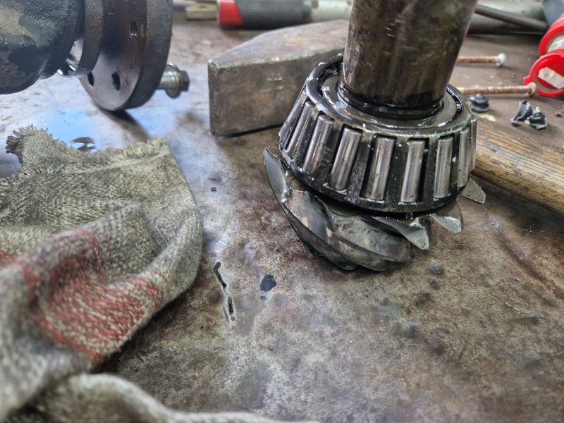

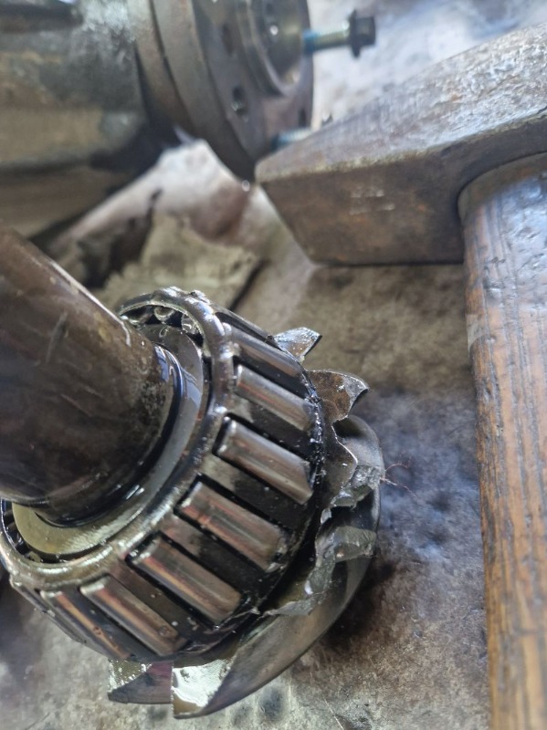

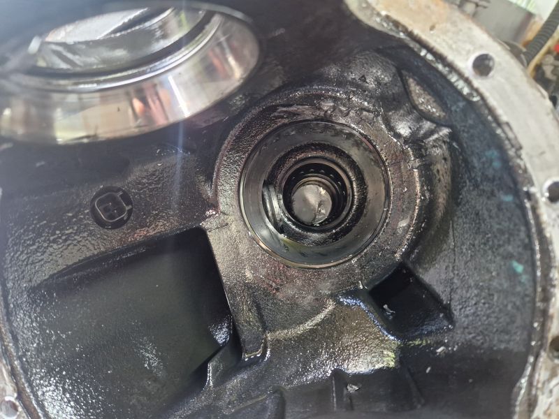

ich bin gestern mit unserem (Bj. 12/18) mit defektem Differential liefen geblieben.
Da ging nichts mehr. Hinterachse hat blockiert. Das hat Schläge beim Versuch zum fahren gemacht...
Das Öl ist rausgelaufen. Er wurde dann rückwerts auf den Transporter geladen.
Beim abladen haben sie den Allrad eingeschaltet, als die Vorderräder den Boden berührten hat er den ganzen Abschlepper Richtung Werkstatt gezogen.:bash:
Mit Kunststoffgleitkeilen ging es dann...
Er steht jetzt beim freundlichen und wird morgen angeschaut.
Einen Rückruf habe ich nie bekommen, ob wohl er ja vom Zeitraum her reinpasst oder?
Bin mal gespannt was dabei rauskommt.
Halte euch auf dem laufenden...
Ranger 3.2 200PS DoKa Automatik Bj.07.2018 Sync 3
Letzte Änderung: 14 Jul 2024 20:22 von Freeway.
16 Jul 2024 21:04 - 17 Jul 2024 09:11 #50 von Freeway
Freeway antwortete auf Rückruf 22S30, 22S46 und 22A05
Also...
Nachdem sich rausgestellt hat das meiner den 31.07.20242018 als Herstellungsdatum hat gehört er nicht zum Rückruf 22S30.
Brauche auf jeden Fall ein neues Differenialgetreibe komplett.
Kosten mit Einbau 4200,- Teuronen die ICH selber zahlen soll.
Damit bin ich gar nicht einverstanden.
Werde mich mal mit Ford in Verbindung setzen müssen...
Anbei noch Bilder!!!
