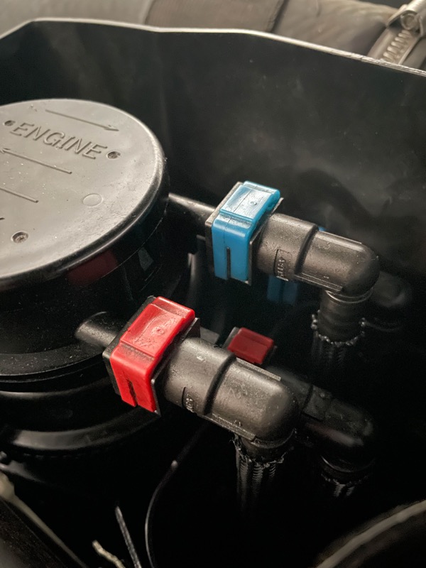

Ich habe folgendes Problem: Beim tauschen des Kraftstofffilters ist mir leider einer der "Sicherungsclips" an der Kupplung abgebrochen. Im Anhang ein Foto damit wir vom selben Teil sprechen.
Weiss jmd wo man ein Ersatz herbekommt, meine Fachwerkstatt hat das Teil nicht in der ET-Liste und beim Verwerter gibts nichts.

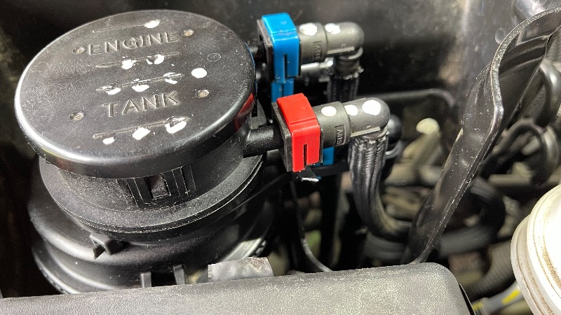

die Clips gibt es wohl nicht einzeln, für über 30 Euro eine neue Leitung kaufen wollte ich auch nicht!
Also Kabelbinder seit 5 Jahren: Foto folgt gleich.

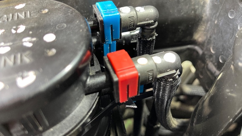

Mit einem Kabelbinder die Leitung über das Filtergehäuse fixieren, mit einem 2. Kabelbinder den 1. Kabelbinder etwas umspannen.
Alternativ hatte ich auch schon einen sehr dünnen Kabelbinder durch die Schlitzungen für den Clip getüdelt.
