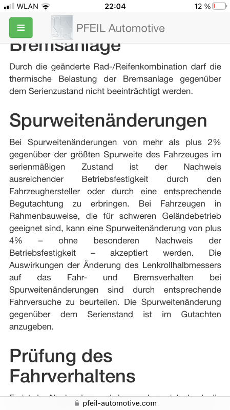

26 Feb 2023 22:09 #12 von Kailinger
Hab etwas gegoogelt, die 2 bzw. 4% scheinen zu stimmen (beliebiger Screenshot anbei)
8% hab ich für die max. zulässige Änderung des Abrollumfangs ohne Abgasgutachten im Kopf.
