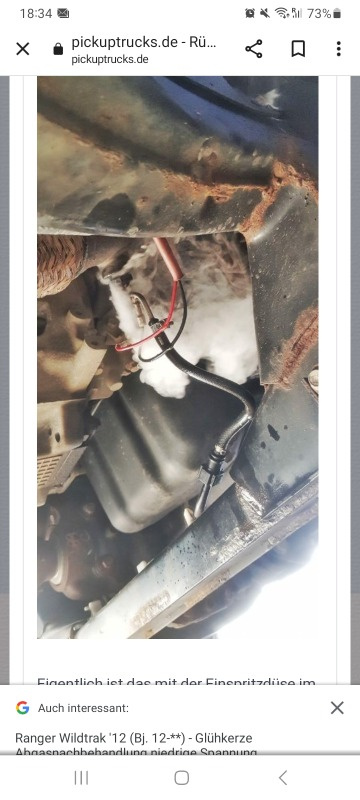

Hallo also das flexrohr ist es nicht, ich hab mal nen Beitrag hier gelesen und dabei dieses Bild hier gefunden.

Hallo danke für die Antwort aber wie schon gesagt, die Regeneration hat das Auto wie immer ganz von alleine gemacht und auch bis zum Ende, also von daher gibt es kein Problem und keinen Grund eine erneute Regeneration anzustoßen.
