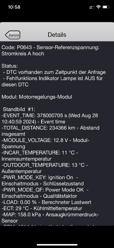

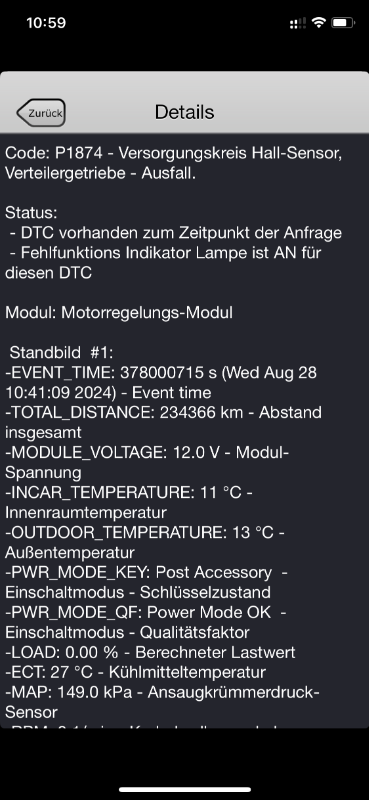

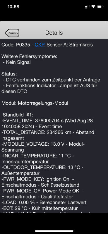

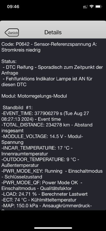

Heute morgen, nach ca. 2 km, selbes Scenario mit selben Fehlercodes. Aber jetzt springt er nicht mehr an.
Nach dem Löschen der Codes, tauchen sie nach dem Anlassversuch direkt wieder auf.
Alle simplen Gründe ( Sprit, Dieselfilter , Wasser im Diesel, Batterie/Connektion, Luftfilter, usw hab ich gecheckt.

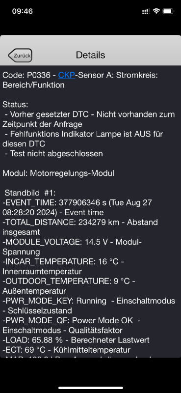

Im Anhang die Fehlercodes.
Da ich aus Erfahrung weiß, daß ein kaputter Sensor nur in wenigen Fällen tatsächlich das Problem war, meine Frage:
Was könnte ich noch testen oder wo sollte ich noch suchen um den Fehler weiter einzugrenzen bzw. zu finden, bis der neue Sensor eingetrfoffen ist?

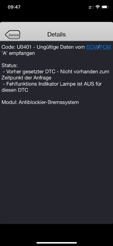

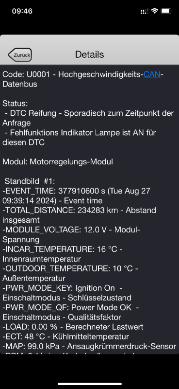

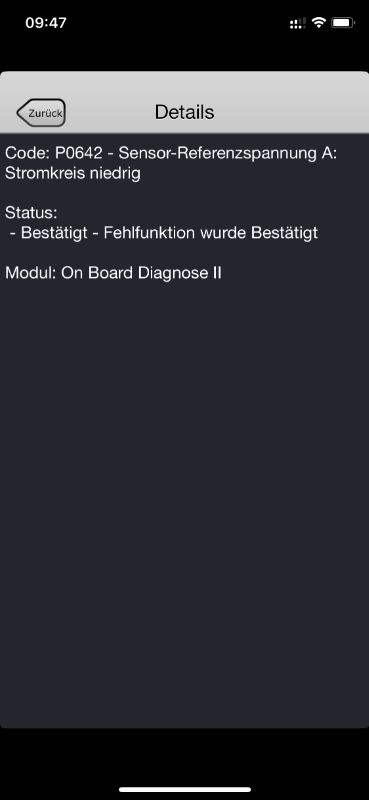

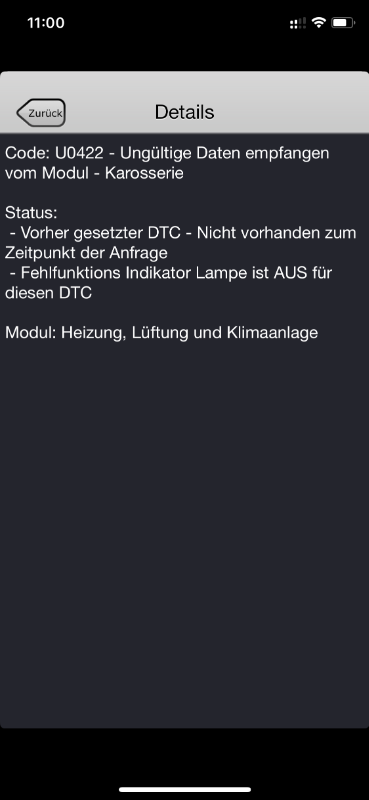

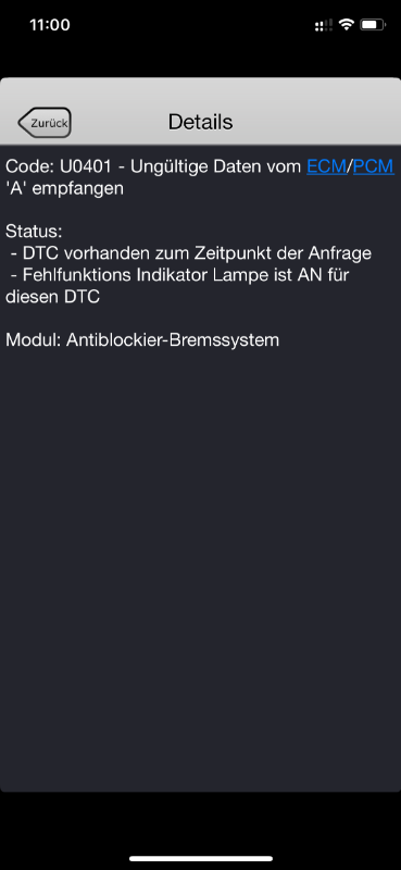

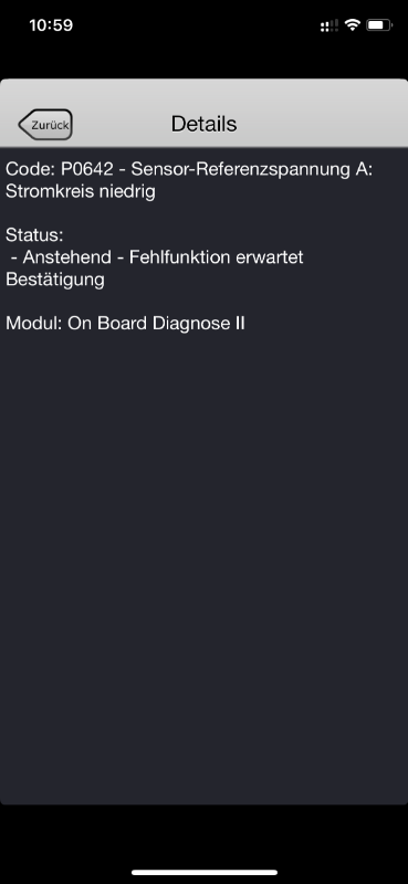

hier die Fehlercodes von heute....

Verkablung fehlerhaft? Hast du letztens 'ne Wasserdurchfahrt gemacht? Kontrolliert, wie viel Volt am CKP ankommen (Crankshaft position sensor).
Die U Codes kannst mal am Anfang vergessen.
Batterie-Alternator ladung OK?
Sonst Signal vom CKP mal am Oszilloskop anschauen.

Hab allerdings an dem Stecker zum CKP Sensor nur 4,5 Volt gemessen.
Das ist zu wenig , oder ?

Bei neueren Motoren kann es sein, dass die Signale im 5v Format übertragen werden. Die Masse vom Sensor ist ok? Wie viele Ohm hast du gegen chassis oder batt -?

Wenn du mit deinem Scanner auch live Daten anschauen kannst, zeichne mal die Motorndrehzahl auf, sollte dann eigentlich auf 0 abfallen wenn der Motor abstirbt. In diesem Moment währe es interessant zu sehen, was mit der Masse, Spannungsversorgung und dem Signal des CKP passiert.
