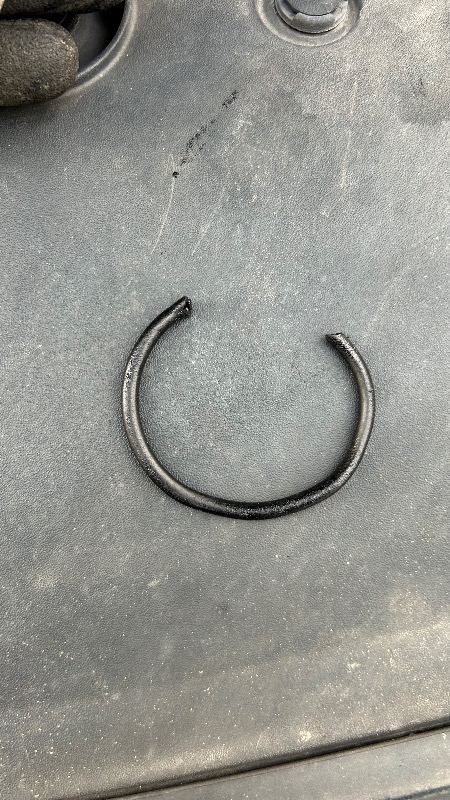

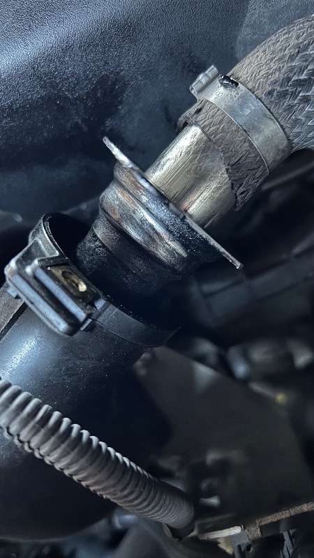

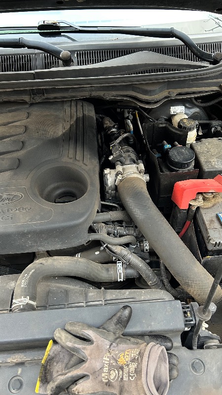

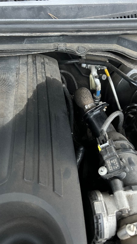

Hallo, ich bin der Lars , neu zugezogen, aus Fürth ich bräuchte mal die Hilfe von euch. Ich fahre den 3,2 l Limited Bj. 2014. An Hand der Fotos kann man sehen wo bei mir die Abgase entweichen. Habe es heute auseinander gebaut u festgestellt das der Dichtring gerissen ist. Kennt jemand die Bezeichnung des Dichtrings? Und ich hoffe das damit dann wieder alles in Ordnung ist. Vielen Dank für die Antworten , Gruß Lars

Gummi O-Ring, kannst du bei ner Firma wo Hydraulik Zylinder oder Leitungen macht finden. Sollte ölbeatändig sein

Aber das ist das AGR oder?

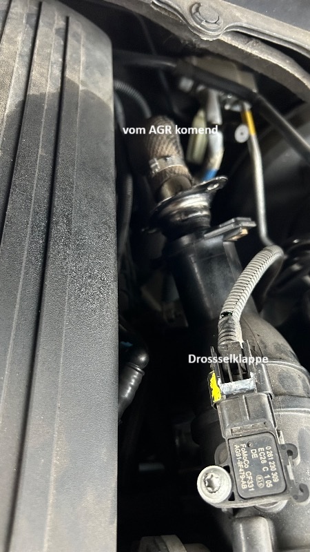

ja von der Front kommt die Ladeluft zur Drosselklappe, von der Spritzwand die Abgase des AGR.
siehe Foto.

Wie schon geschrieben, nimm nen ölbeständigen O-Ring in der passenden Grösse. Die Temperatur ist dort zweitrangig, der Kollektor ist ja dort auch aus Plastik. Der 2.2 PSA Motor hat ein ähnliches System, auch mit O-Ring. Die Leitung kommet vom EGR Ventil, dies ist richtig Interpretiert von dir.
