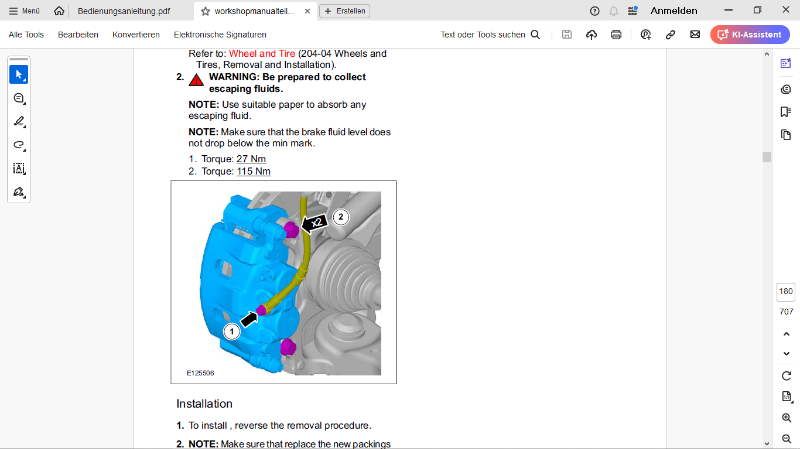

Gestern habe ich kurzfristig einen kompletten Satz Scheiben/Beläge bekommen im Handel. War ein Satz von Textar, null Erfahrung mit der Marke.
Jedenfalls musste natürlich der Bremssattelhalter raus. Ich habe kurzfristig gegooglt nach den Anzugsmomenten, konnte aber nichts für den Ranger finden. Für den S max mit 180Ps gab es eine 'Empfehlung für 120nm. Gefühlt waren die Bolzen aber stärker befestigt.
Wo liegen wir denn da, gibts es eine Liste mit Anzugmomenten beim Ranger?

09 Feb 2025 20:05 - 09 Feb 2025 20:06 #2
von p.rauch
p.rauch antwortete auf Bremssattelhalter Bolzen

Mußt Du Dir erstmal anschauen, meist dreht sich das erneuern um die Microverkapselung (Sicherung) der Schrauben.
Dehnschrauben sind kompromislos zu erneuern, geht es um die Microverkapselung geht auch ein Tropfen Loctite.
