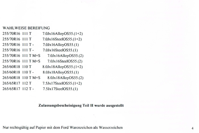

Hallo in die Runde
ich hab einen 2019 Ranger als 3,2 L.
Im Fahrzeugschein steht 255/70 R16 111T,
Leider gabs vom Verkäufer kein COC mehr, kann mir jemand zufällig sagen ob ich bei den 265/60R 18 auch 111 oder ob 110 Traglast auch geht?
Kann man das irgendwo rausfinden ohne das Sündhafte teurer COC nachträglich zu kaufen?
Google bringt mich tatsächlich gerade nicht so richtig weiter, habe keine Lust auf Probleme beim Tüv.
Viele Grüße aus Hannover
Kevin

Hallo Kevin,
in meinen Papieren steht 110 und 111 und 112.
Geht also.
Geht also.

05 Apr 2025 22:30 - 05 Apr 2025 22:31 #3
von Goldfield
Goldfield antwortete auf Traglast
Alle Größen, die seriemäßig bei deinem Baujahr verbaut sind, darfst du fahren.
Also neben den 16 Zoll auch die 17 Zoll vom Limited und die 18 Zoll vom Wildtrak .
Musst nur gucken, was die für Reifen drauf haben und da gibts ja genug Angebote im Netz. .

06 Apr 2025 09:05 #4
von p.rauch
p.rauch antwortete auf Traglast
Folgende Benutzer bedankten sich: Redbull88

06 Apr 2025 21:52 #5
von SirTobi
Wildtrack 3.2l Ez:11/2017
SirTobi antwortete auf Traglast
Du mußt nur die Traglast nehmen die zu deinen Achslasten im FZ Schein passen. (In Feld 22 steht u.U. noch ein Zusatz dazu!). Achslast halbieren und dann den passenden Lastindex raussuchen.
Wenn du nett bei deiner Prüforganisatiin deine Vertrauens fragst, drucken die dir die Rad-/Reifenkombinatuonen für dein FZ aus.
Gruss
