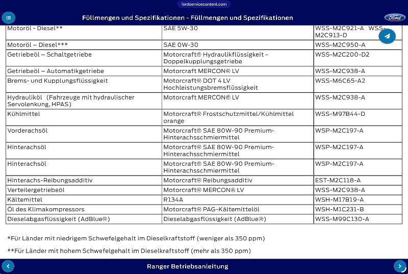

Achsöl und Getriebeöl.
Das Reibungsadditiv brauchte ich nicht.
Mercon LV lt. BA.
Mercon LV lt. BA.

Diff-Öl muss mit LS sein.
Castrol Transmax LS Z 85W90 funktioniert hervorragend. Pro Liter 15€.
Edit
Ja natürlich, Mercon-LV hate ich auch eingefüllt. Grad noch mal geschaut.
>>>>Ist wirklich wichtig, für 6 Gang NUR Mercon-LV!!!<<<<
Edit

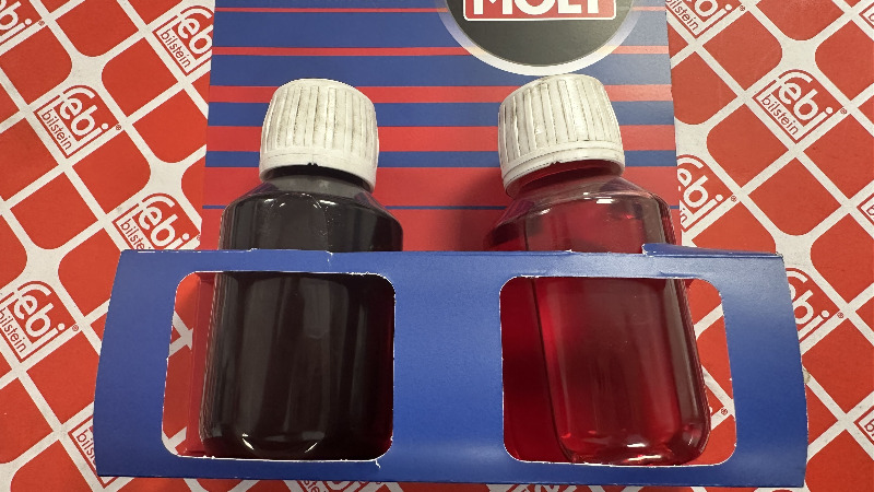

Nachdem ich das Thema hier gelesen hatte, wollte ich auch mal eine Spülung durchführen lassen.
Hier wurde ein Händler bei Hannover (??) genannt, den ich daraufhin anrief (geplant war ein Urlaub in Hamburg,
und wollte das bei der Hinfahrt machen lassen. Dauert halt einen ganzen Tag und wäre so nicht machbar.
Aber ich sollte mal Liqui Molly anrufen. Die haben ich nach Werkstätten in Kroatien gefragt.
Ja, gibt es, aber in der Nähe von Zagreb (=250km).
Slowenien wäre ggf. besser, und siehe da, in der Nähe von Koper gab es eine Liqui Molli Vertretung.
Vorbei gefahren (weil wir öfters sowieso nach Koper fahren)). Termin wurde nach Ostern asugemacht.
Leider hatte ich am Karfreitag einen Unfall mit verstauchten Lendenwirbel.
Jetzt geht es langsam besser und so wurde der Termin gestern festgelegt. Habe heute den Ranger wieder abgeholt, habe das Gefühl, es schaltet "besser".
Auf dem Bild sieht man den Unterschied.
Die Brühe wurde bei fast 94000km getauscht, wieviel Liter durch sind, steht nicht auf der Rechnung.
Kosten 711€ inklusive Filter (60€).
Ist das zu teuer oder was lege ich in D (Werkstatt ist in Slowenien, falls jemand in Istrien Urlaub macht
) hin?
