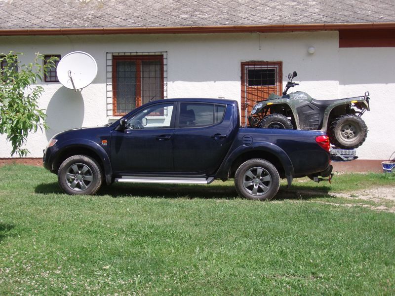

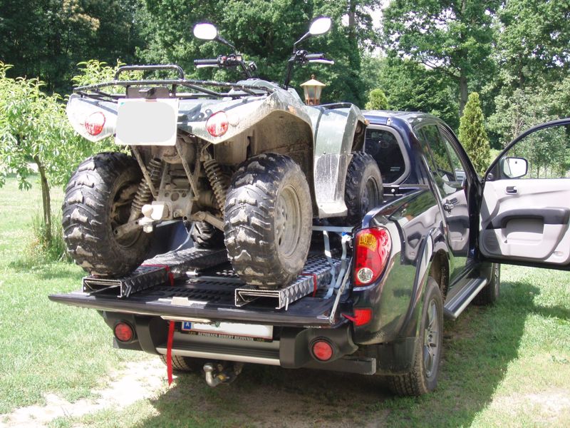

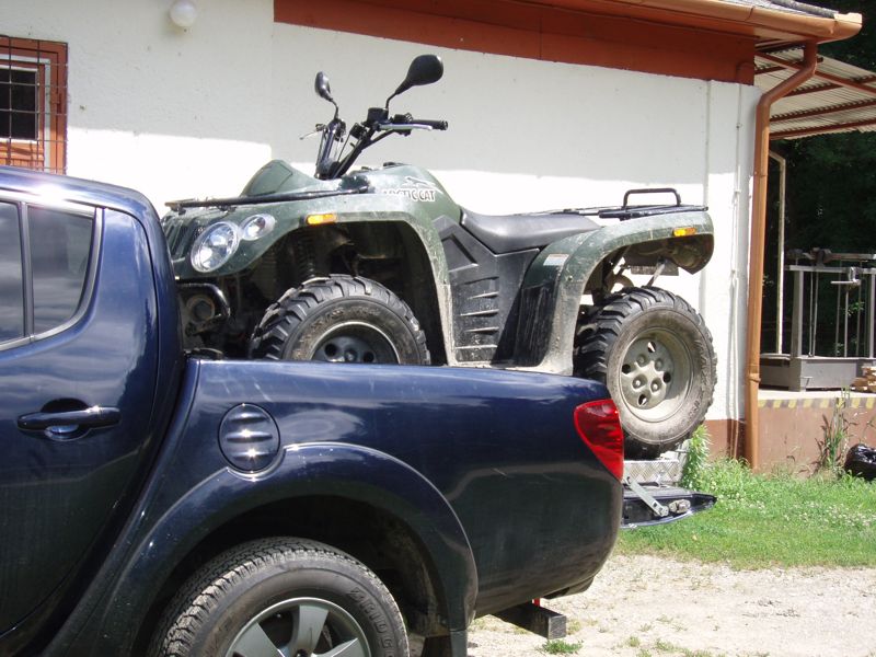

gibtsjanet antwortete auf Wie bekomme ich die Atv auf denn Pick up???
Meinst du so etwas
Das war ein 400er Arctic Cat (ca. 250kg)
In den Schienen auf denen das ATV steht ist die Rampe eingeschoben.
Die Schienen berühren nicht die Heckklappe.
Inzwischen liegt die gesamte Konstruktion bei mir im Keller, weil ich einen 700er Arctic Cat TRV habe, und das ist viel zu lange für die kurze L200 Ladefläche.
