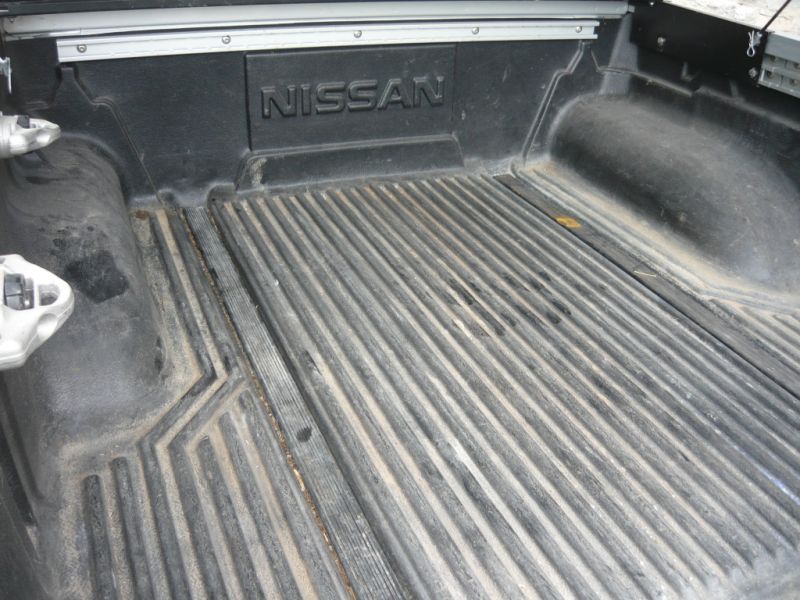

Die Aluschienen liegen nicht direkt am Boden auf.
Sie sind auf einer ca. 1cm hohen Querschiene verschraubt.
Die Querschiene ist gleich lang wie die Ladefläche breit ist.
Dadurch kann seitlich nichts verrutschen.
Vorne habe ich ein System welches ich mit Vorhängschlössern an den Verzurrösen befestigen kann.
Vorne in der Mitte habe ich eine grosse Öse in der ich den Seilwindenhaken einhaken kann.
So kann ich das ATV gemütlich hochziehen und muss nicht hochfahren.
Leider habe ich nicht mehr Fotos.

grundsätzlich finde ich die Sache so nicht schlecht, aber irgendwie
ist die ganze Sache nicht richtig stimmig.
Der hintere Teil des ATV wirkt ziemlich hecklastig und nicht vertrauenerweckend.
Na ja, so ein Crosser wir ich ihn hatte, sieht halt doch graziler aus.
Im übrigen habe ich zu den Klappscharnieren am L mehr Vertrauen, als zu den sogenannten "Fangbändern" beim Ranger etc. ......... hier sind ja "nur" Drahtseile die irgendwie am Ende mit einer "Hülse" zusammengedrückt wurden.
Da habe ich och so meine Bedenken, bzgl. Belastungsgrenzen.
Gruß Wolfgang
Gruß Wolfgang
