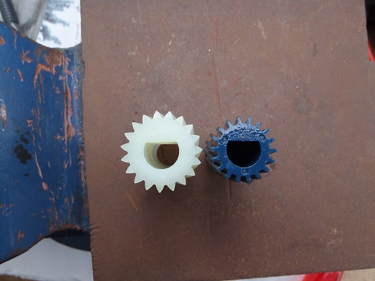

Danke fuer den Tip. Schraube habe ich gefunden, konnte ich abe rnicht loesen da es eine 4-Kantschraube ist. Da der Verlust nur max 0,2l war, lasse ich das spaeter mal nachfuellen.
Tacho geht nun wieder! Ritzel habe ich auch getauscht und nun ist alles ok. Sowohl der Geber als auch das Ritzel waren hin. Geber hatte ich nochmal angeschlossen und per Akkuschrauber angetrieben, aber es tat sich nichts.
Interessant fand ich den Groessenunterschied zwischen altem und neuem Ritzel. Habe mal ein Foto gemacht (blau ist das alte Ritzel).
Gruss, Francis
