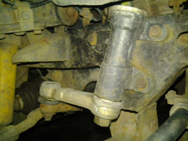

wollte euch mal meine Zwischenlenkhebel - Verstärkung die ich heute gebaut habe zeigen. Material ist S355 bzw St52 5mm dicke.
Als vorlage diente die kaufbare verstärkung aus dem gleichen Material von Calmini Offroad.
Hier mal ein paar Bilder von dem Teil und den Schweißnähten:
Wird jetzt noch gesandstrahlt und lackiert.
Grüße Meik
Grüße Meik

Probleme die am Hebel entstehen können sind zum einen, das sich der Bolzen auf dem der Hebel aufgeschraubt ist wegbiegt, und zum zweiten die Buchsen des Hebels ausschlagen. Beim D22 ist es so das der Hebel Kunststoffbuchsen verbaut hat und diese relativ schnell hinüber sind ( hielten bei mir jetzt gerade mal 5 Monate) ich werde mir auf Arbeit Bronzebuchsen drehen und diese in den Hebel einpressen. Damit habe ich schonmal das Problem mit dem Hohen verschleiß der Buchsen gelöst. Und gegen das wegbiegen oder abknicken des Bolzens dient diese Verstärkungs - Platte

Der hebel vom L200 hat ja noch ne kürzere Büchse drinnen als der D22. Diese Plastikbuchsen taugen nicht wirklich viel. Wenn der arm mal ein paar Schläge abbekommen hat sind die Buchsen direkt hinüber und es wird nur schlimmer.
Für den Nissan gibts die Buchsen nicht zu kaufen. In Deutschland zumindest nicht. In den Staaten gibts nachbau Buchsen aus Kunststoff und auch aus Bronze zum kaufen speziell für verschiedene Truck Fabrikate
Habe gestern mein Bronze Material bestellt werde die Buchsen nächste Woche dann auf Arbeit drehen und dann alles samt Verstärkung einbauen.
