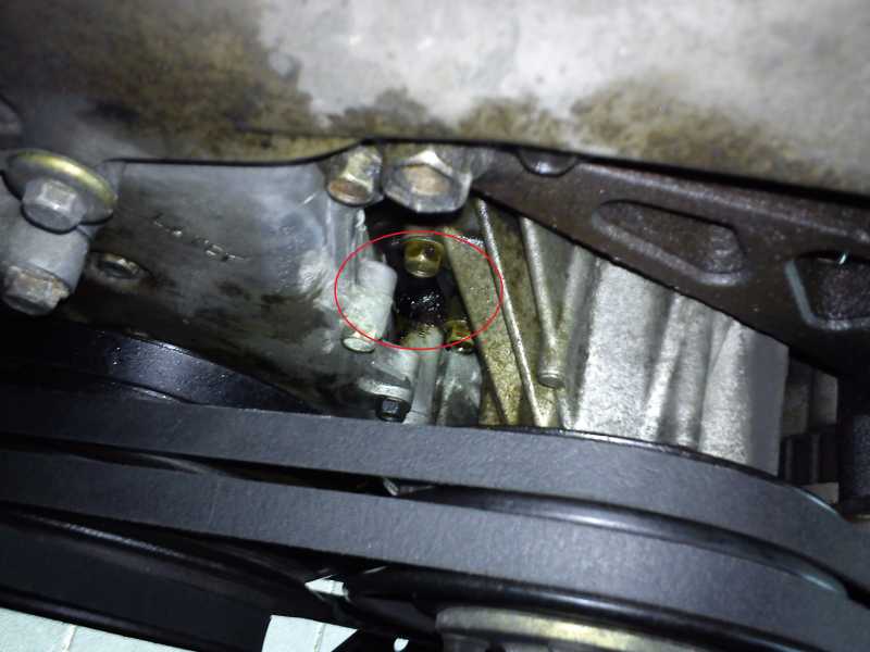

2. Ölverlust
Er drückt igrndwo in der Nähe vom Stirndeckel Öl raus, aber die Stelle ist nicht zu lokalisieren. Neue Stirndeckeldichtung ist drin, aber nun nach 2 Wochen ist in der Mulde darunter, wieder ein kleiner Ölpfützchen.
Habe ein Foto gemacht und hoffe man kann es einordnen.

2. Ölverlust
Der Ölverlust macht mich fertig, meine Einfahrt ist erst 2 Jahre alt und sieht aus wie 10.
