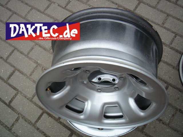

Lochkreisadapter sind eigentlich eine Maßnahme die man machen sollte wenn man schon Felgen hat und diese weiterverwenden möchte.
Hier z.B. gibts sowas:
spurverbreiteru....html
Hab diese Felge gefunden, leider nur in 7"
offroadreifen.c...0.php

Also ich fahr ja auch Nissan-Stahlfelgen auf meinem Toyota in 8x16. Sind sehr robust, von der Traglast her locker ausreichend und wenig rostanfällig! Bin sehr zufrieden damit, noch dazu paßt die ET sehr gut zum Hilux...
