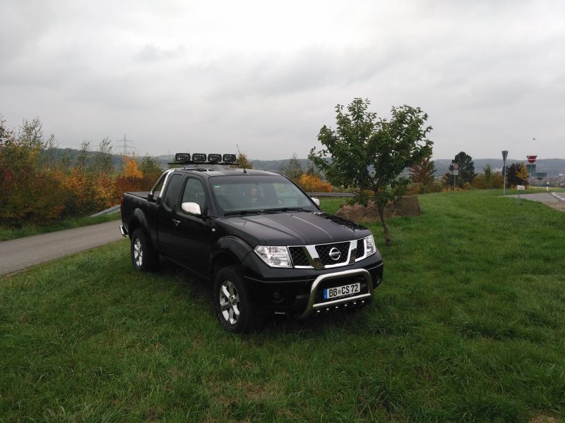

Hi Zusammen,
ich habe endlichmeinen Bodylift eingebaut... Siet gefühlten 6 Monaten habe ich die gesamten Teile schon rumliegen und bin bislang einfach nicht dazu gekommen den Krempel einzubauen...
Hier 2 Bilder auf denen man, zugegebener Maßen, nicht wirklich den Unterschied sieht!
Der BL hat 45 mm und das macht in Verbindung mit den 265-ern schmale +65/70 mm
Ich habe leider mit den 2 vorderen Schrauben ärger... Die 6 Schrauben der Ladefläche werden von unten in Kastenmuttern geschraubt. Von Werk aus sind die mit Locktide Hochfest eingebaut. Schon das Lösen und rausschrauben der beiden hinteren Schrauben war nicht so leicht und ich musste den Schlagschrauber zu Hilfe nehmen... Die Vordere links ist mir abgerissen und die Rechte musste ich rausschleifen weil die Kastenmutter sich im Käfig mitgedreht hat... :rote_karte:
Im Moment ist dei Ladefläche nur mit den beiden hinteren Schrauben und den 45 mm Klötzen fest gemacht... Die Problemschrauben vorne muss ich erst noch ausbauen... Dumm ist natürlich die generelle Konstruktion. Die Kastenmuttern Sin in einem oben offenen U-Profil eingesetzt. Beim Fahren wird immer Schlamm, Sand und Gischt vom Rad in das U-Profil geschleudert. Dass die Schrauben da vergammeln kann sich jeder denken... Der Einsatz von Caramba o.Ä. kann man vergessen da man sich erst durch Kiloweise Sand und Erde graben muss, bis man auf die Kastenmutter stößt. Zudem löst das Caramba das Locktide nicht!
Die Pritsche ist interessanterweise mit Hartgummischeiben die zwischen den Schrauben und dem Rahmen/Befestigungskonsole liegen befestigt. Ich denke das dient der Verwindung. Darum sind die Schrauben auch eingeklebt und nicht wie an der Fahrerkabine fest gezogen...
Grüße Chris
Die echten Abenteuer sind nicht im Kopf, sie sind da draußen!
Ve-ge'ta-ri-er Bed. i.d. Sprache der Indianer, schlechter Jäger

12 Okt 2015 06:01 #27 von Redneck
Servus Chris!
Ist vielleicht nur ein wenig schlecht fotografiert, aber 6 cm sieht man auf jeden Fall! :daumen:
Schade, daß es bei Dir solche Schwierigkeiten gegeben hat! Am leichtesten geht sowas natürlich bei einem neuen oder fast neuen Auto... Ich hab damals mal mit einem Kumpel zusammen in einen älteren Nissan (MD 21) einen eingebaut, da wären wir auch bald verzweifelt und ohne ihn hätte ich die Dinger auch nicht aufgekriegt!
Auf jeden Fall hat sich´s gelohnt!
12 Okt 2015 07:26 - 12 Okt 2015 07:32 #28 von OffRoad-Ranger
OffRoad-Ranger antwortete auf D40 Höher machen, wie gehts, was beachten?
Redneck schrieb: ...da wären wir auch bald verzweifelt und ohne ihn hätte ich die Dinger auch nicht aufgekriegt!...
Hej,
bin ja bei meinem fünfzehn Jahre alten Ranger auch grad am Umbauen.
Ich habe sehr, sehr viele Schrauben lösen müssen. Dabei ist mir nur eine einzige M6-Schraube abgerissen. Beim L200 hätte es vermutlich anders ausgesehen.
Die Höherlegung ist im übrigen schon deutlich zu erkennen, man braucht halt ein Insiderauge oder einen Serienwagen als Vergleich daneben.

12 Okt 2015 09:41 #30 von Renderix
Hallo Chris
Gratuliere! Das sieht sehr stimmig aus! Das mit den Schrauben ist natürlich ärgerlich und das Problem mit den "Muttern" kenne ich gut.
Hab hinten an der Ladefläche auch ein Gewinde versaut, da mußte ich mir dann aus 8er "Eisen" eine neue Einlage bauen.
Tom
