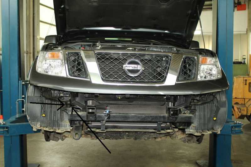

hallo leute, bin gerade ratlos,und ganz neuer nissan navara d40 fahrer, habe ein lautes quitschen und scheppern über bodenwellen, hab es auch gefunden es ist ein gummilager vorne hinter der radhausschale! leider finde ich nichts darüber um es mir neu zu besorgen! im anhang habe ich mal ein bild da ist es markiert! dies ist aber nicht mein auto. hoffe um hilfe von euch, DANKE mfg matthias

Servus darkroom7,
wie kommst du darauf daß es "diese" Verbindung ist, welche Geräusche macht?
Gehe zum Nissanhändler, der wird dir ein neues Originalersatzteil bestellen können.
Diese ist eine von sechs Verbindungsstellen vom Rahmen zum Aufbau. Diese sind zwar gummigelagert aber mit durchgehenden Schrauben verbunden. Ich kann mir nicht vorstellen daß es hier quietscht, außer die Schraube ist locker.

Das lager hat spiel! Bin mit dem montiereisen hin und dann hat es auch gequietscht und man sieht deutlich das es spiel hat wenn man am kotflügel hochzieht! Schraube ist locker wenn ich von unten mit der ratsche hingehe, ist denn oben eine mutter drauf? So wird sie nicht fest wenn ich festmachen will. Habe auch noch nicht weiter geschaut wie man oben zum halten hinkommt. Mit freundlichen Grüßen

Hi Darkroom,
im Rahmen ist eine Gewindebuchse eingeschweißt. Wenn die ausgenudelt ist!?!?
Dann ist das gar nicht gut!!!
Da es am Rahmen um sicherheitsrelevante Dinge geht, sollte sich das ein Fachmann anschauen!
Daumendrück, dass es en Lösung für Dich gibt... Halte uns da bitte auf dem Laufenden!
Grüße Chris
Grüße Chris
