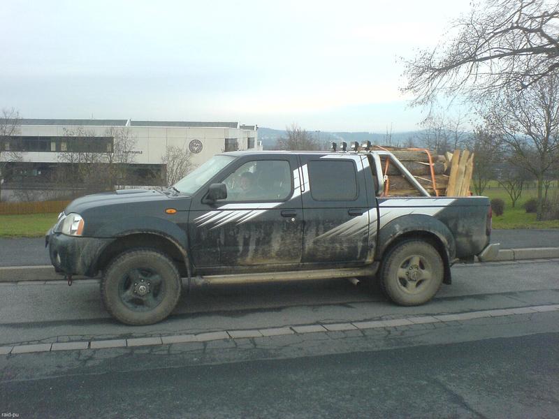

So liebe Gemeinde,
habe mich mal entschlossen hier den Werdegang meines Pickis nieder zu schreiben und Reparaturen, Umbauten sowie noch geplante Modifikationen zu dokumentieren.
Gekauft habe ich mein Sondermodell „Rally Raid“ neu 01/2005 (BJ12/2004).
Damals bewusst ohne Dachreeling und diesen komischen Kunststoffaufsatzbügel auf der Ladefläche. Dafür mit Aluminium-Riffelblech-Verkleidung in der Ladefläche.
Die erste Optimierung war die Verkleidung der Ladekanten mit Alu-Riffelblech sowie die Hohlraumversiegelung der Karosserie und das Nachrüsten einer H&R Spurverbreiterung mit 60mm.
Danach kam die Eigenfertigung eines richtigen Überrollbügels aus 80er Edelstahlrohren mit Befestigung in der Ladefläche. Dadurch wurde gleich die Möglichkeit für 4 Zusatzscheinwerfer geschaffen.
Die nächste Baustelle war dann die Anbringung einer Seilwinde. Da mir die angebotenen Aufnahmen zu teuer waren, habe ich mich entschlossen so ein Ding selbst herzustellen. Der Abriss unserer großen Mecof-Fräsmaschine (9m Bearbeitungslänge) in der Firma kann da gerade recht, denn so hatte ich aus dem Fundament der Maschine die übriggebliebenen L-Winkel in massiver Ausführung kostenlos zur Verfügung.
Da ich mir keine komplette Höherlegung leisten wollte, da das Fahrwerk ja gut und neu war, entschloss ich mich zum Kauf etwas längerer Schäkel, die brachten ca. 30mm am Heck und vorne konnte man ja die Drehstäbe etwas herausdrehen.
Nach Abschluss der Umbaumaßnahmen war ich erst mal zu frieden.

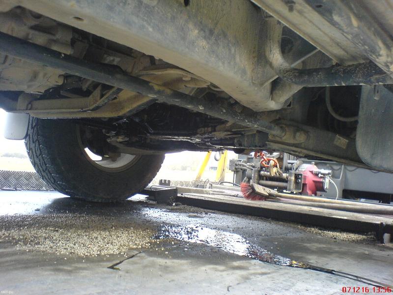

Jetzt war mal die Unterboden und Hohlraumkonservierung an auf den Plan gerückt. Durchgeführt mit PermaFilm und FluidFilm Liquid A ausgeführt. Nicht schlecht, aber ich denke beim nächsten Mal wird’s der Mike.
