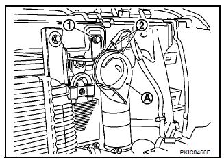

die Hupe meines Navara D40 kündigte ihren Totalausfall zunächst mit Aussetzern an, jetzt herrscht totale Ruhe. Gestern hatte ich mal mit der Fehlersuche beginnen wollen, die Hupe gesucht,aber ... ich habe sie nicht gefunden.
Kann mir jemand einen Tipp geben?

Die Hupe sitzt hinter dem Kühlergrill.

Tausch das Ding einfach aus. Die Serienhupe ist doch eh von der Kategorie "Mäusefurz". Hab meine gegen ein etwas potenteres Modell von Stebel ausgetauscht. Das hat jetzt bei berechtigter Betätigung auch die entsprechende Wirkung.
Zu finden ist sie hinter dem Kühlergrill auf der Fahrerseite.
Kommt man am einfachsten dran wenn man den ganzen Grill mit vier Schrauben und vier von den Pseudoschrauben (45° drehen damit offen) raus nimmt.
