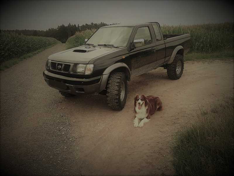

Dann meinen herzlichen Glückwunsch zum neuen alten PU
Optisch gefällt der mir sehr viel besser als die neuen Fahrzeuge. Der sieht nicht so nach Panzer mit viel Blech und wenig Glas aus, sondern hat im Verhältnis größere Scheiben, weniger Blech, bessere Rundumsicht, ein leichteres Design.
Allzeit gute Fahrt, Bernhard
