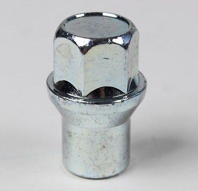

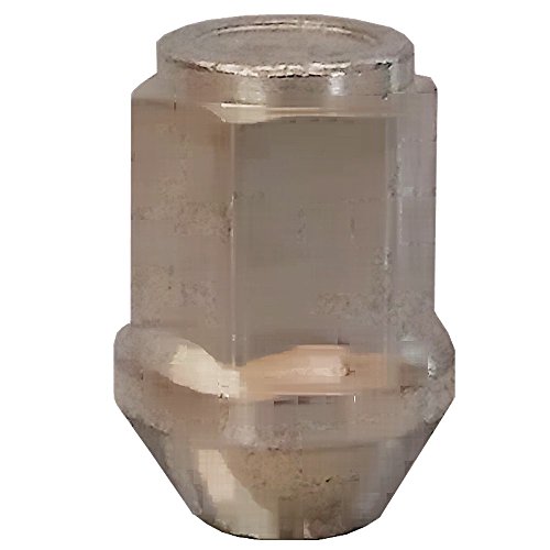

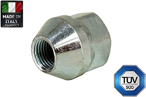

also wenn ich gut verstehe habe ich die Bolzen um sonst gekauft. Aber die original Bolzen ragen da ganz wenig heraus aus den neuen felgen. Das wird auch der Grund sein warum ich alle 6 gewinnde beschädigt habe.
dann habe ich auch noch 24 längeren Mutter bestellt. Also, das einzige was ich richtig gekauft habe sind die zentrierringen.
Nun nächste Fragen: das bedeutet also dass ich die original Rändelbolzen von Nissan benutzen muss/kann aber ich brauche solche Schaftmutter, die "tiefer" in die felgen, und somit tiefer AUF dem Bolzen packen???
1: die bräuchte ich
2: die habe ich bestellt
3:die sind Nissan original
Habe ich mein Problem richtig dargestellt?
Wenn ja, wo Krieg ich die richtige Schaffmutter her?
Danke für die Erleuterung.

20 Jul 2017 09:53 #4
OffRoad-Ranger antwortete auf Gewindemaß der Radbolzen D22
Hej,
ja so ungefähr hast du es kapiert! Das ist schon mal gut.
Wenn die Gewinde deiner Radbolzen beschädigt sind, mußt du diese in jedem Fall erneuern.
Um zu sagen ob die Schaftmuttern wie ich es meine und du im Foto gezeigt hast die richtigen sind wären ein paar Bilder der Felge und Daten, wie Hersteller etc. auch wichtig.
Hast du ein Gutachten zu den Felgen?
Steht da nichts drin was verwendet werden muß?
