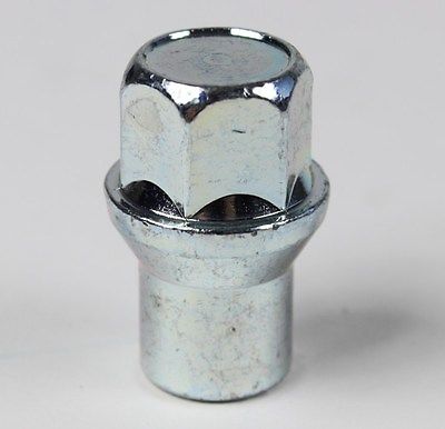

Warum sind die Muttern zu kurz? Dann sind doch höchstens die Stehbolzen zu kurz, weil eine andere Felge benutzt wurde? So ganz verstehe ich das nicht.

Ja, klarer - dann sind die Bolzen nicht zu kurz, weil der Schaft der Mutter hier eine tragende Eigenschaft hat, und nicht nur der Verlängerung dient. Konstruktiv halte ich das für etwas grenzwertig. Ob ein nachträglich angebrachter Mittenring dieselbe Tragfähigkeit aufweist, weiß ich nicht - andererseits hast Du ja ein TÜV Gutachten für die Kombination (nehme ich an), und dann wird das wohl einer bewertet haben.
Als Du jedenfalls das Rad belastet hast - ohne diese verlängerten Schrauben und ohne Mittenzentrierung, hast Du die Bolzen überlastet.
